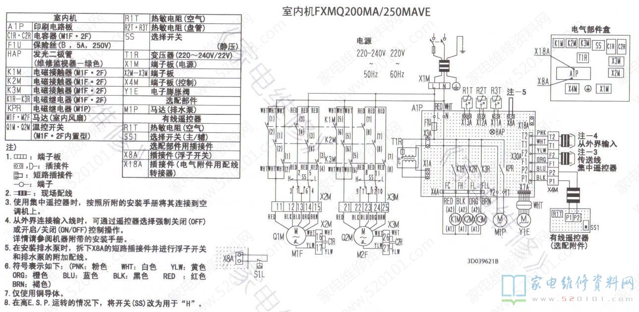

大金VRV多联机室内机FXMQ200MAVE/FXMQ250MAVE电气原理图
2022-01-21作者:《家电维修》杂志1544评论
