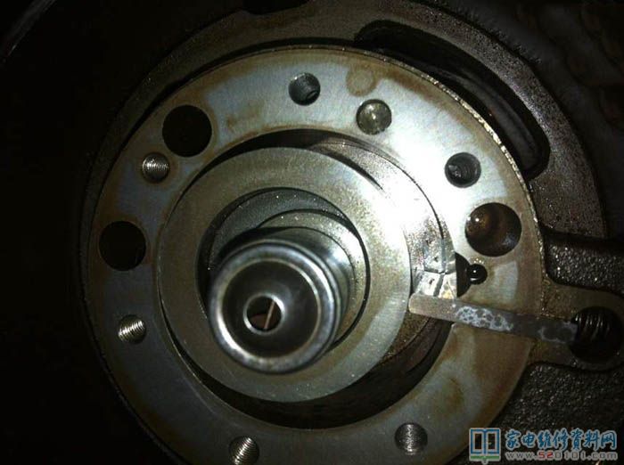

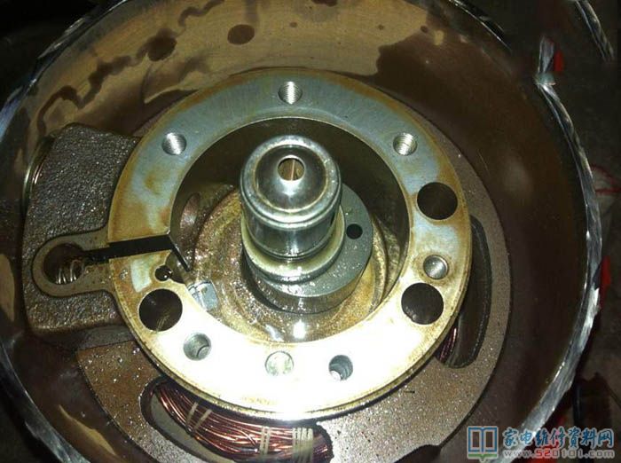

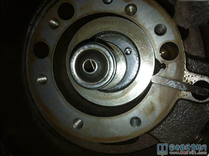

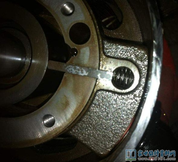

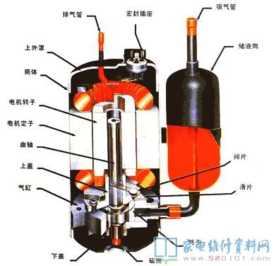

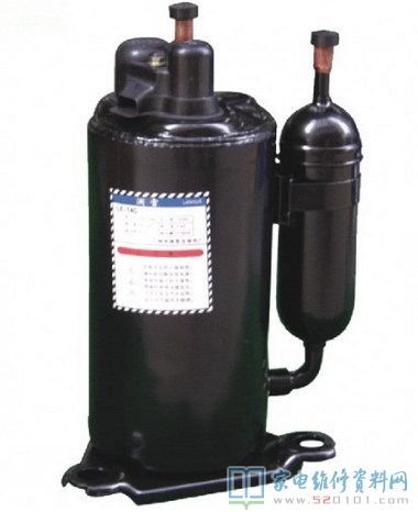

旋转式压缩机的活塞象一个在扁平圆盒子内旋转的转子一样,活塞装在扁心轴上沿汽缸侧壁面做平面滚动,作用于汽缸内的制冷剂。为了隔断吸气区与排气区,在气缸侧壁上开有一个垂直的槽,槽内装有一个与转子配合很好,可以被压进转子侧壁槽内的滑片。与活塞压缩机相比消除了进气伐片故障丶曲轴连杆这些将电机旋转运动转换为往复直线运动对效率的影响丶曲轴连杆部分的抱轴卡涩丶活塞余隙对效率的影响等问题。小型制冷压缩机技术有了很大进步,效率有了很大的提高。

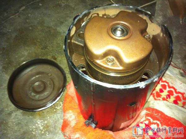

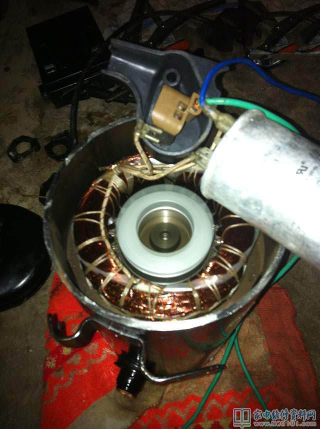

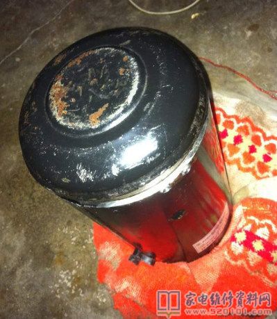

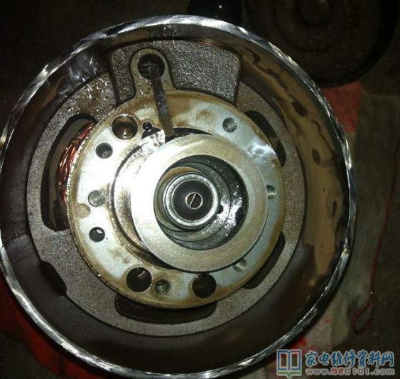

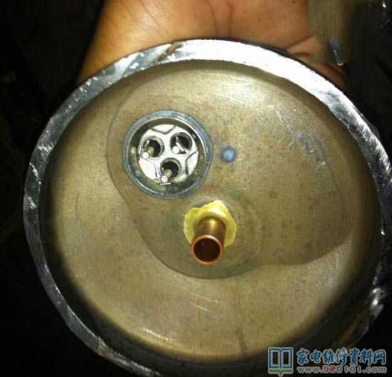

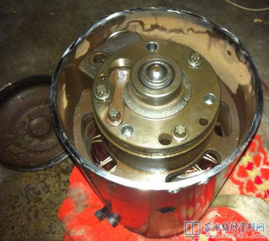

下面是此款压缩机的拆解过程
