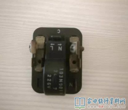

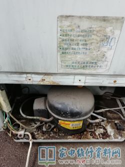

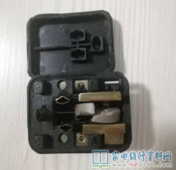

接修一台容声BCD196-HC冰箱,故障表现为压缩机发烫,不启动不制冷,检测发现温控器有漏电情况,温控器更换后故障依旧。后经过排查,发现是
启动保护器损坏,更换后一切正常。
