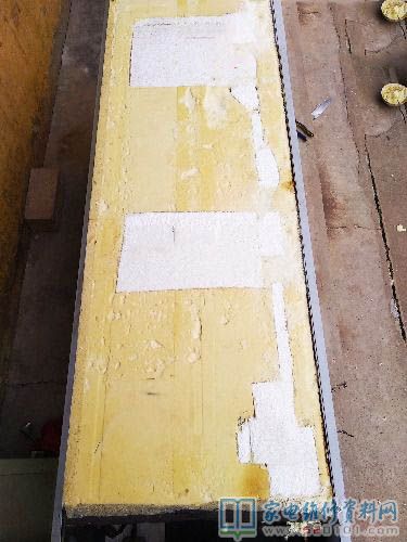

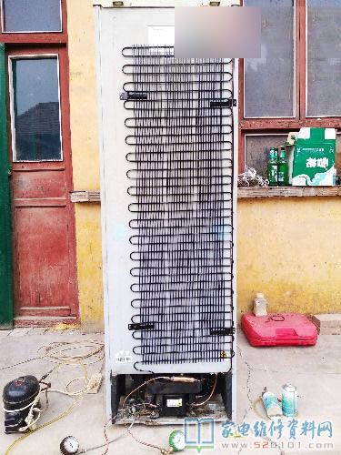

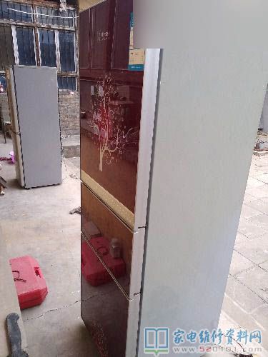

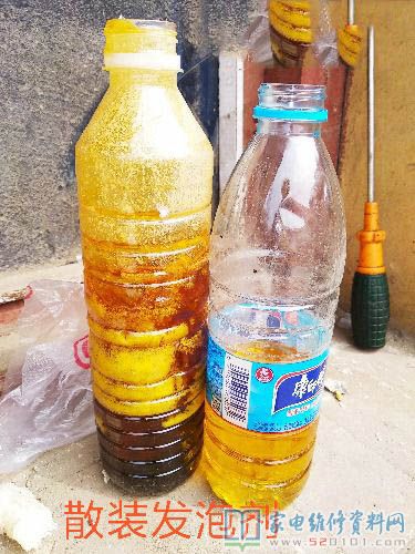

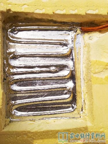

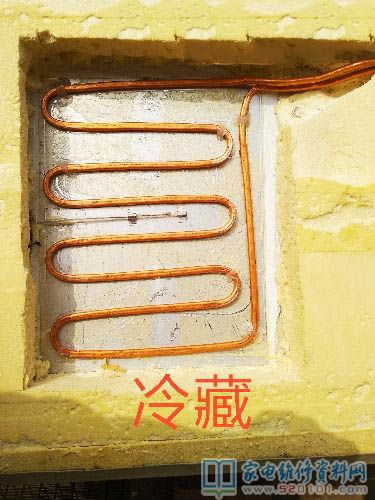

这款奥马冰箱的冷藏软冷冻全部更新,外挂丝板。散装发泡剂更劲道,外边加上泡沫板,感觉保温效果能更好点,具体请看下图。
