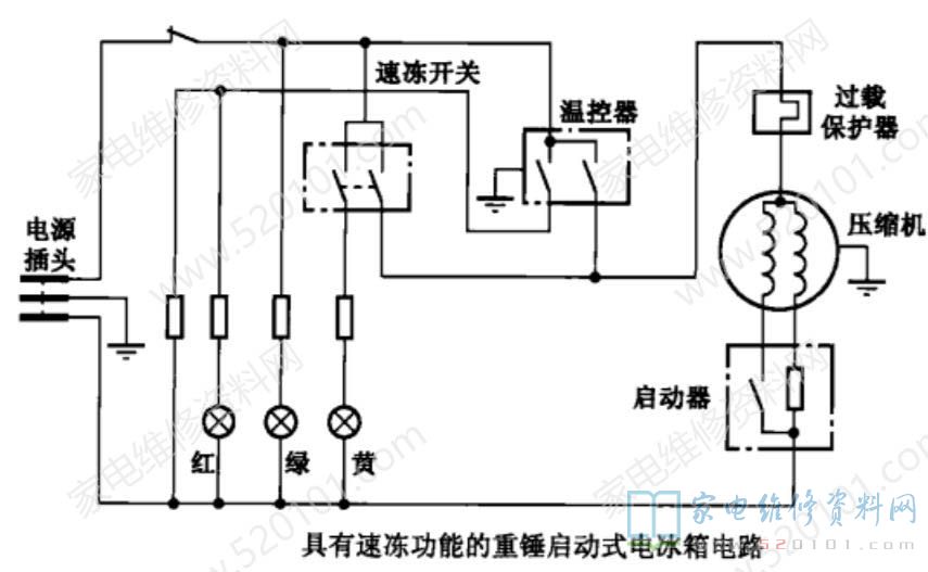

参见图2,接通速冻开关后,市电电压不仅通过电阻限流使黄色指示灯发光,表明该机工作在速冻状态,而且为压缩机供电,使压缩机工作,该机进入速冻状态。由于温控器被速冻开关短路,所以箱内压缩机的运行时间不再受温控器的控制,实现速冻。

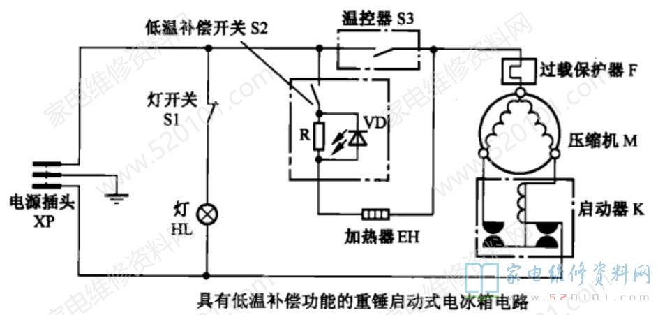

参见图3,当温控器S3的触点接通后,低温补偿电路被短接,使其无法加热,而且使压缩机运转,开始制冷。当箱内温度到预定值时,温控器S3的触点断开,切断压缩机的供电,制冷结束。此时若接通低温补偿开关S2,市电电压通过压缩机的运行绕组、过载保护器、加热器EH、电阻R和开关S2构成的回路为EH供电,EH开始加热,冷藏室温度升高,从而避免了环境温度过低时电冰箱不启动或停机时间过长,产生的冷藏温度过低而冷冻室温度偏高的异常现象。同时,R两端产生的压降使发光二极管VD发光,表明该机工作在低温补偿状态。
提示:由于加热器的功率小,阻值较大,所以产生的电流较小,加到压缩机运行绕组两端的电压较小(仅为几伏),因此,压缩机的运行绕组仅为加热器提供了回路,对压缩机没有任何影响。

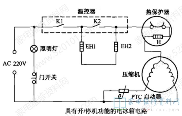

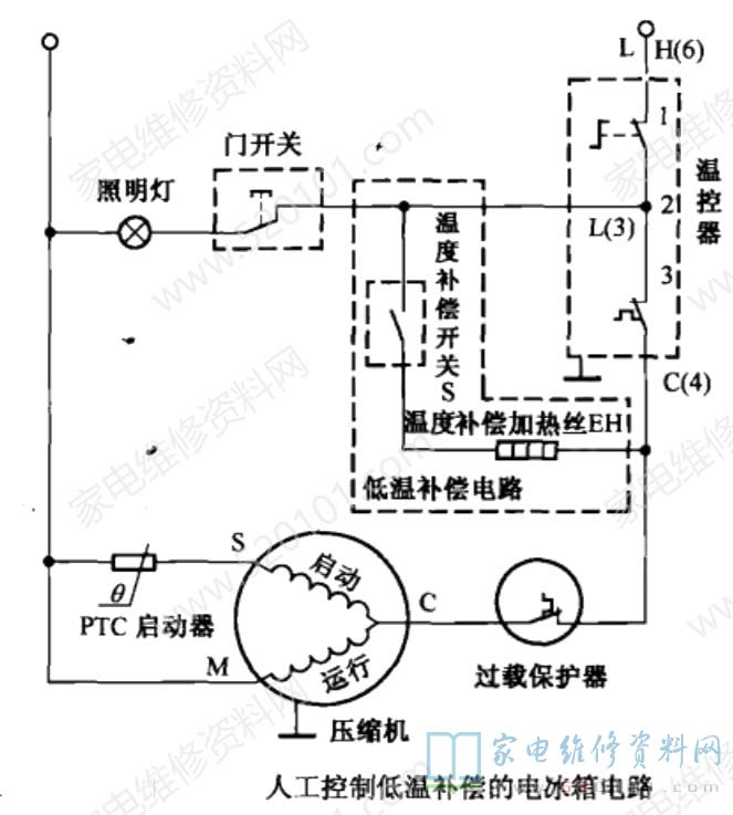

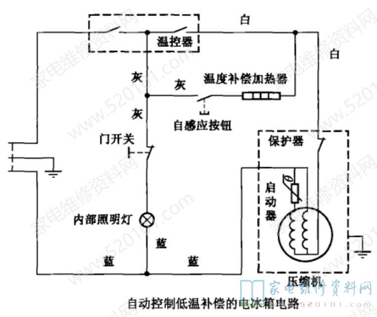

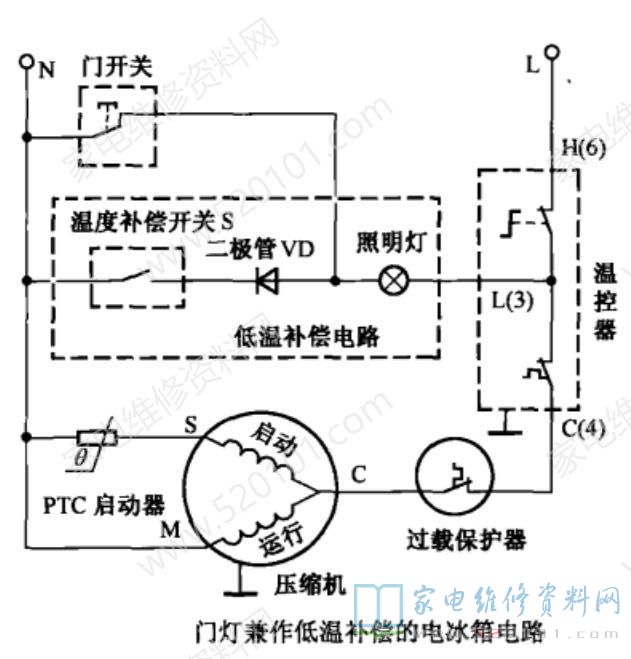

PTC启动式电冰箱电路与采用重锤启动方式的电冰箱电路的区别仅在于启动过程。典型PTC启动式电冰箱电路如图4~图7所示。
这四个电路主要的区别:一是温控器有无开、停控制功能,二是低温补偿电路的工作方式。下面以图4所示电路进行介绍。
如果把温控器旋钮置于“OFF" (关)位置,触点K1、K2断开,压缩机、温度补偿加热器EH1和EH2因无供电不工作。如果将温控器旋钮旋离“OFF”位置,K1、K2闭合,接通压缩机的供电回路,因PTC式启动器内热敏电阻的阻值在通电瞬间较小,仅为22~33Ω,所以220V市电电压通过热敏电阻、压缩机启动绕组形成较大的启动电流,使压缩机电动机开始运转,同时热敏电阻因有大电流通过,温度急剧升至居里点以上,进入高阻状态(相当于断开),断开启动绕组的供电回路,完成启动。完成启动后,启动回路的电流迅速下降到30mA以内,运转回路的电流下降到1A左右。
