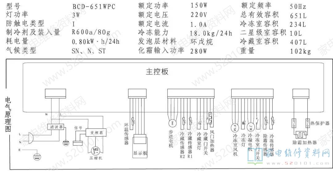

美的冰箱BCD-512、BCD-516、BCD-518、BCD-603、BCD-651对开门系列电路原理如下图所示。
1、BCD-561/BCD-603系列
2、BCD-651系列
