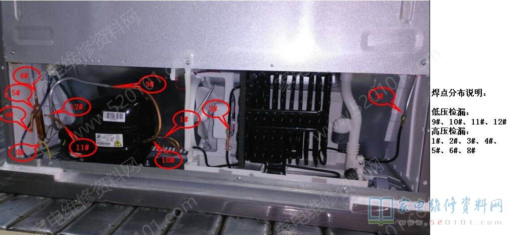

美的BCD-512、
BCD-
516、
BCD-
518、
BCD-
603、
BCD-
651对开门系列冰箱制冷原理和机械室管路及焊点分布如下图所示。
1、制冷原理图
2、机械室管路及焊点分布图
