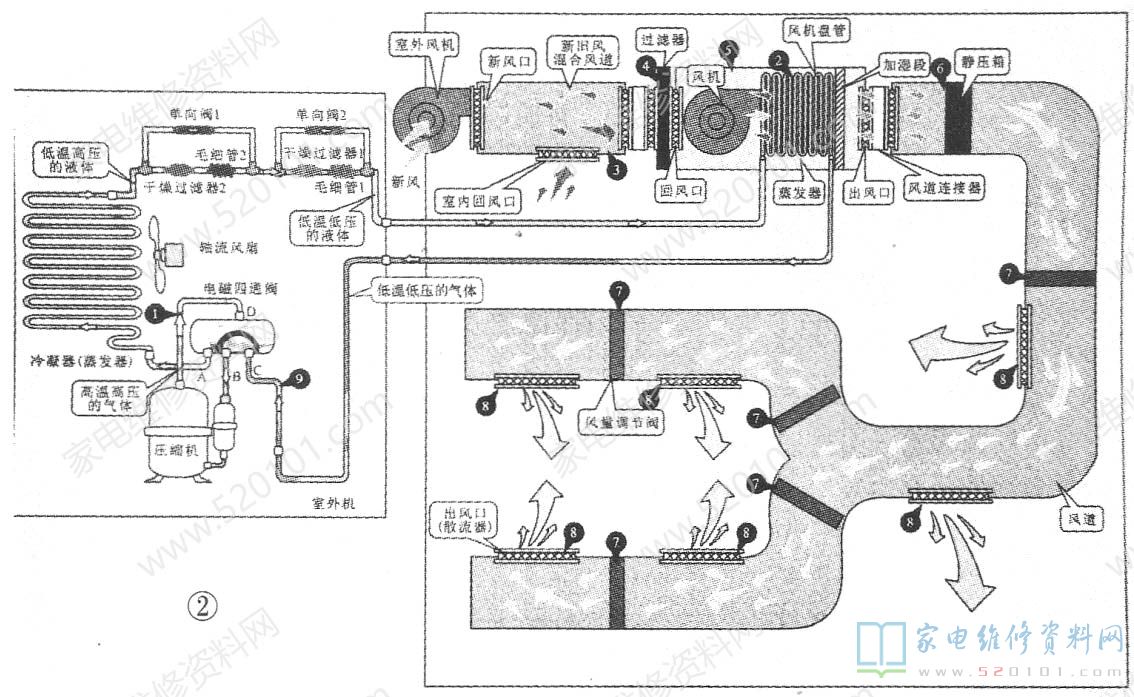

风管式中央空调的结构与制冷原理下面以南京天加中央空调为例,介绍风管式中央空调系统结构和工作原理。风管式中央空调主要由主机、风柜式风机盘管(代替室内机)、风道、室外风机、出风口(散流器)、风量调节阀、过滤器等几部分组成,如图1所示。这样设计的目的为了节省空间、节能、便于集中控制。
风管式中央空调的制冷示意图如图2所示。
压缩机将低温低压的制冷气体压缩为高温高压的气体,由压缩机的排气口送入电磁四通阀中,即从电磁四通阀的D口进入,A口送出。电磁四通阀的A口直接与冷凝器的管路进行连接,高温高压气态的制冷剂进入冷凝器中,由轴流风扇对冷凝器中的制冷剂进行散热,制冷剂降温后转变为低温高压的液体,经单向阀1后进入干燥过滤器1中,滤除水分和杂质,再经毛细管1进行节流降压,输出低温低压的液态制冷剂经管路送人室内风机盘管蒸发器中,为空气降温进行准备。
室外风机将室外新鲜空气由新风口送人,室内回风口送人的空气在新旧风混合风道中进行混合。混合后的空气经过滤器将杂质滤除,然后送至风机盘管的回风口处,由风机盘管中的风机吹动空气,使空气经过蒸发器,与蒸发器进行热交换处理。经过蒸发器后的空气变为冷空气,再经风机盘管中的加湿段进行加湿处理,由出风口送出,通过风道连接器进人风道中,静压箱对冷空气进行静压处理。静压处理后冷空气在风道中流动,先经过风道中的风量调节阀对冷空气的量进行调节,再经出风口(散流器)送人室内,对室内温度进行降温。
蒸发器中低温低压液态制冷剂,通过与空气进行热交换后变为低温低压气态的制冷剂,经管路送人室外机中,经电磁四通阀的C口进入,由B口将其送入压缩机中,再次对制冷剂进行制冷循环。
从上述分析可知,该类空调与普通空调的制冷原理是一样的,唯一不同的是,风管式中央空调用户末端采用风道和散流器进行热交换,中间增加了换新风装置、加湿装置,比普通空调多增加了两道过滤网,这样做的目的是减少灰尘进人,使冷空气更洁净。
该空调系统安装有电磁四通换向阀,通过该阀可控制制冷剂的流向,从而实现制冷与制热的切换。制热时,制冷剂的循环过程与上述相反。

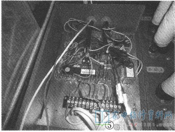

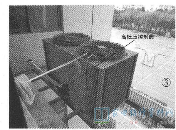

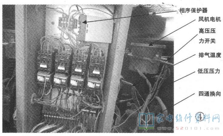

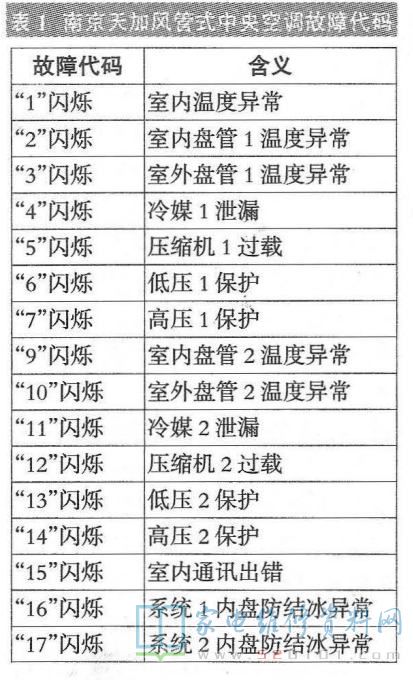

南京天加风管式中央空调的主机如图3所示,内部接线器如图4所示,室内机电控板如图5所示,其故障代码见表1。

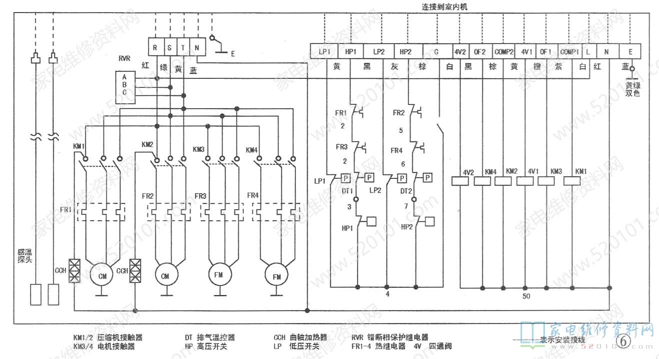

该机室外机控制电路的电气连接如图6所示,热继电器FR1、FR3、排气温控器DT1和高压开关HP1是串联在一起的, 其中任何一路断开都相当于高压开关断开,所以显示高压保护的故障代码。
试机两个多小时,机器工作正常,于是交付用户使用。没想到第二天下午三四点钟用户又打来电话,说是用了一天多,又出现了以前的故障现象。拆开主机发现热继电器又跳了,这究竟是什么原因呢?如果是热继电器损坏不可能四个同时损坏。该机主机安装在西墙上,下午三四点钟是太阳照射最厉害的时间,分析应该是散热不好造成的。打电话咨询该空调厂家,回复是该机对冷凝器清洁度要求较高,要求从内向外都透光。找来一只大型的高压水枪,对冷凝器彻底清洗后试机,故障排除。例2:一台天加TSA150DR-AB中央空调,刚开机制冷效果还可以,工作几分钟后制冷效果变差,回气管及压缩机储液罐表面结霜。分析检修:该类中央空调的工作原理与普通空调原理基本相同,不同的是普通空调采用独立的室内机进行换交热,而这类中央空调通过风柜风道散流器送到各个房间进行冷热交换。
