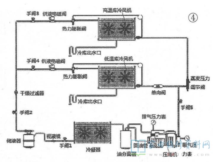

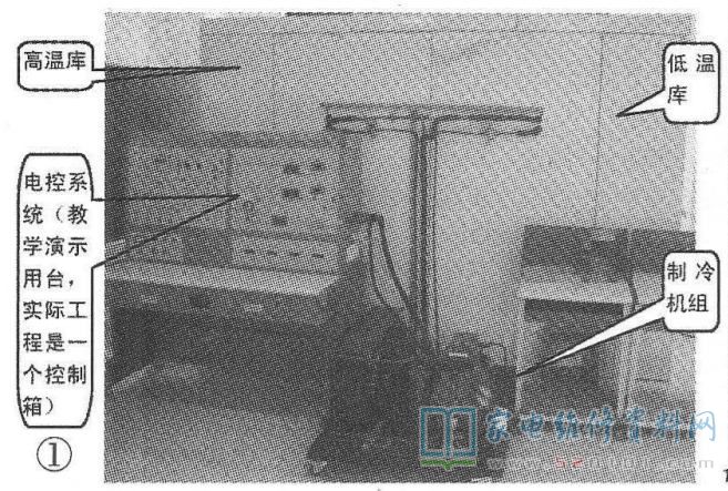

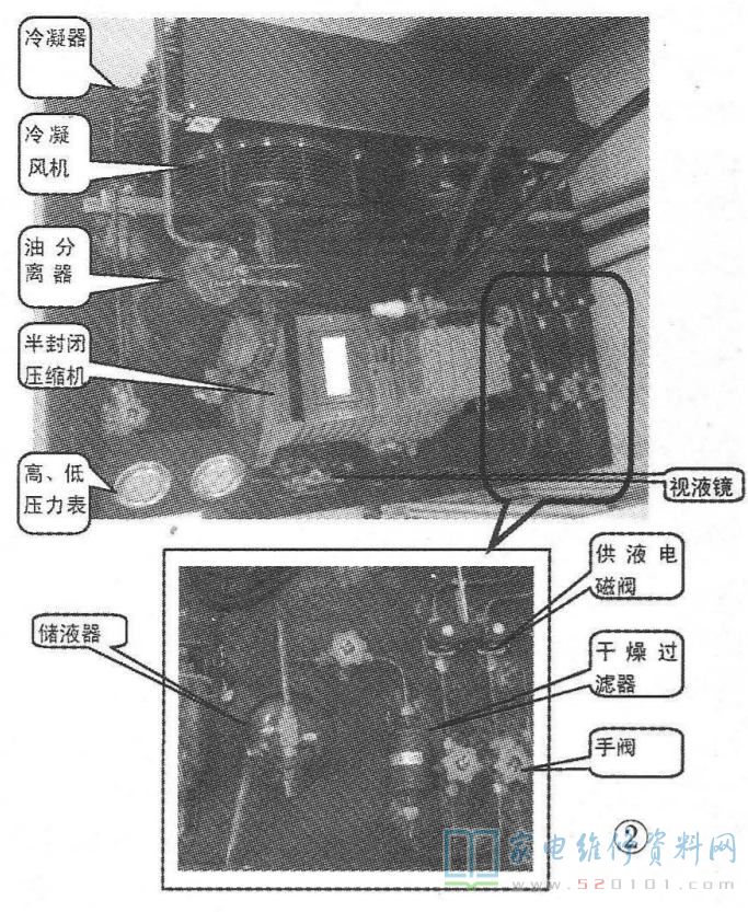

该系统主要由控制箱、制冷机组、高温库与低温库组成,如图1所示。制冷机组的主体部分主要由半封闭压缩机、冷凝器、冷凝风机等器件组成,如图2所示;制冷机组的调节部分主要由高、低压力控制器与高、低温库热力膨胀阀等器件组成,如图3所示。
压缩机:升压。
冷凝器:散热。
热力膨胀阀:节流降压。
干燥过滤器:吸收多余水分、过滤杂质。
冷风机:吸热。
高压储液器:制冷系统在运行过程中,由于工作状况的变化或对制冷系统进行调整时,可将制冷剂回流到储液器中,以稳定系统内制冷剂的循环量,使制冷剂装置处于正常运行状态;当制冷装置的某一部位发生故障需要拆修时,可以通过一定的操作将系统内的制冷剂回收到储液器中,以避免大量的制冷剂外流造成浪费。
油分离器:在蒸汽压缩式制冷系统中,压缩后的氟利昂蒸汽处于高压高温的过热状态,则排出该蒸汽时的流速快、温度高,这时汽缸壁上的部分润滑油由于受高温的作用,难免会形成油蒸汽及油滴微粒与制冷剂蒸汽一同排出,且排汽温度越高、流速越快,排出的润滑油越多。而压缩机运转是需要润滑油来冷却、密封的,因此需要将油分离出来。同时通过分离,也可以改善冷凝器和蒸发器中的传热效果。
单向阀:防止高温库制冷剂倒流人低温库,造成制冷效果差。
蒸发压力调节阀:蒸发压力调节阀是一种安装在蒸发器出口管道上,以防止蒸发器内制冷剂蒸发压力低于设定值,其具体作用如下:
在不允许贮藏空间的温度低于设定温度的场合,可以确保设定的蒸发温度;可以防止冷库中的冷却盘管表面过度结霜;在2台以上不同蒸发温度的蒸发器并联使用时,压缩机是以最低的蒸发温度作为运行基准的。
手阀:方便拆装及维修。
压力表:监视系统运行情况。
供液电磁阀:电磁阀就是控制开关,一是防止压缩机在停机时高压部分的制冷剂液体进人蒸发器,避免压缩机下次启动时低压过高而出现液击现象。二是在冷库温度达到设定值时温控器动作,相应的电磁阀失电,停止对该库制冷;当冷库内温度上升到设定值时,温控器动作,相应的电磁阀得电,再次对该库进行制冷。

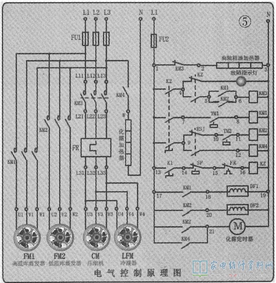

三、控制电路分析
1.曲轴箱油加热器工作电路
电源从L1、N两相加到控制电路的两端经过熔丝FU2加到13两端(在停机时,常闭辅助触点KM3(1-2)闭合),曲轴箱油加热器工作,如图5所示。
2.制冷状态
将准备启动开关K1置于“开”的位置,如图6所示,电源L1相经过K1(1-13)开关压力控制器SP热保护器FR、中间继电器KZ线圈与电源N相构成回路,若压力保护器热保护器均处于正常位置,继电器KZ线圈得电,常开触点KZ(4-5)闭合,为接触器KM3线圈得电做准备,同时常闭触点KZ断开,切断报警电路。
3.温度控制
当高温库温度达到要求时,温控触点TM1(7-8)断开,接触器KM1的线圈失电,常开主触头、辅助触点KM1(17-18)复位断开,高温库冷风机停机,电磁阀DF1失电关闭,高温库停止制冷;当低温库温度达到要求时,温控触点TM2(10-11 )断开,接触器KM2的线圈失电,常开主触头、辅助触点KM2(17-20)复位断开,低温库冷风机停机、电磁阀DF2失电关闭低温库停止制冷;当高低温库温度均达到要求时,温控触点TM1(7-8)、TM2(10-11)断开,接触器KM1、KM2的线圈失电,其常开主触头、KM1(5-6) 、KM2(5-6) 、KM1(17-18)、KM2(17-20)辅助触点复位断开,KM3线圈失电主触点复位断开,压缩机停机,高、低温库冷风机停机,电磁阀DF1DF2失电关闭,高、低温库均停止制冷。当库内温度升高,超过设定温度时,相应的温控器触点接通,又开始制冷。
4.低温库除霜控制
当低温库运行时间达到除霜设定时间时,除霜定时器RSJ(9-10)常闭触点断开、常开触点RSj(9-12)闭合,使KM2线圈失电KM4线圈得电,KM2主触头、KM2(17-20辅助触点复位断开,低温库冷风机停机、DF2失电关闭,低温库停止制冷,同时KM4(控制化霜加热器)触头接通,开始除霜。当除霜时间到并延时一定时间后,又恢复原来的制冷状态。
冷库用除霜定时器的结构与工作原理:冷库常用的除霜定时器外形如图7所示,其面板上有两个设定盘,分别是外盘和内盘,内盘又分为T1与T2两个区。
内盘T1区,其功能是设定除霜持续时间(在55min内可调),拨动红色内盘区T1按钮即可调节;内盘T2 区,其功能是为除霜终止后,外风机延时开机时间(在15min内可调),拨动白色内盘T2区拨钮即可调节时间,目的是让冷凝水有足够的时间排放。
5.自动报警
压缩机在运行过程中,若出现高压压力过高或低压压力过低现象,则压力控制器常闭触点SP (14-15)断开,继电器KZ线圈失电,电磁阀、压缩机均停止工作。或者,当电动机过载造成热保护时,继电器常闭点触点(15-16)断开,继电器KZ线圈失电,电磁阀、压缩机均停止工作。这时, KZ常闭触点复位,故障指示灯亮。

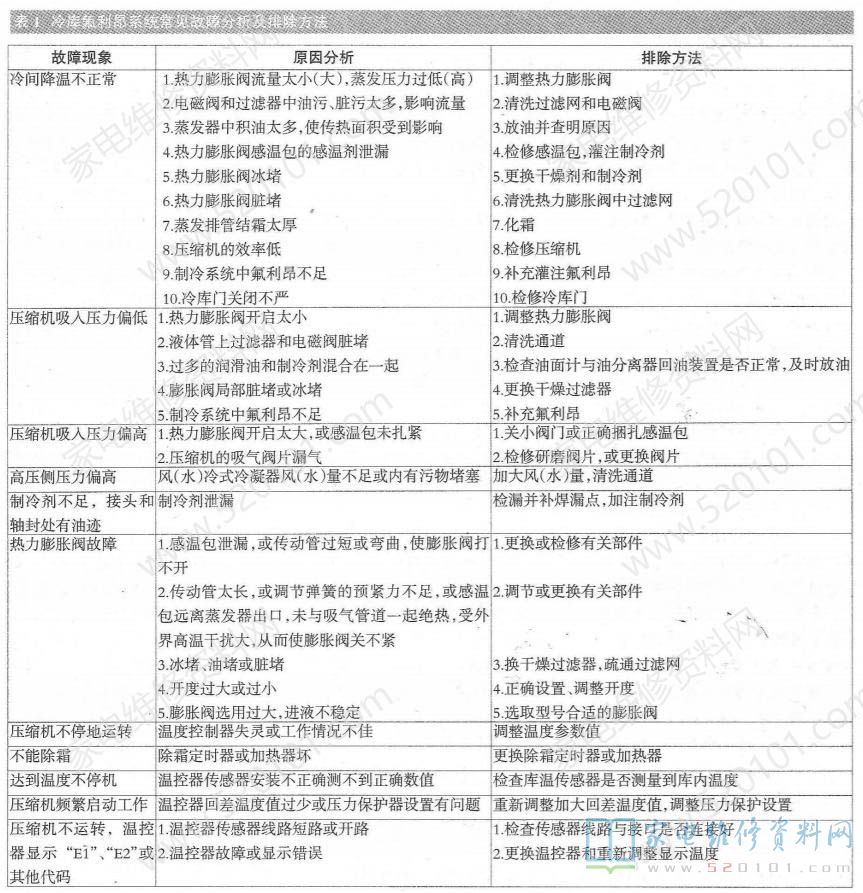

提示:1.在冷库的制冷系统中,除压缩机易出现机械故障外,以“漏”和“堵”引起的故障最为常见。“漏”是指制冷剂泄漏,“堵”是指冰堵或脏堵。
2.常见故障分析检修(见表1)。
