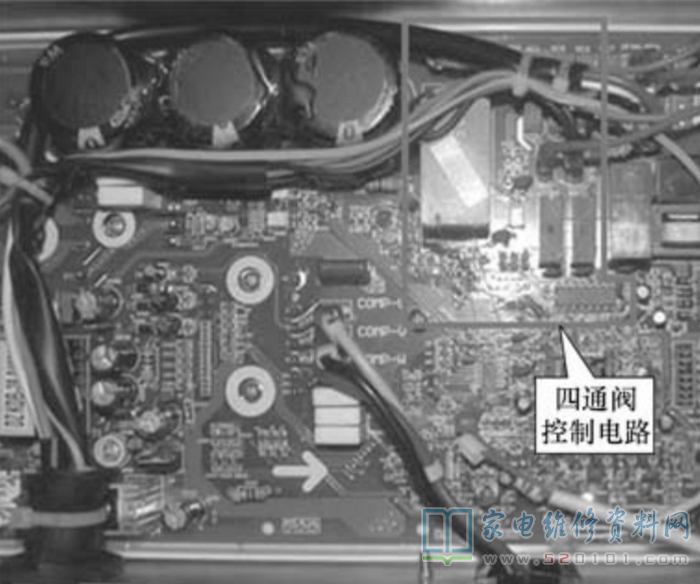

接修一台格力1~1.5P玉、绿、凉系列变频空调整机能够制热不能制冷。根据故障现象可初步判断为外机控制板电路故障,需要拆板维修。
拆开外机,重点用万用表检测控制器电磁四通阀继电器K3是否正常,经查为K3触点粘结所致。四通阀继电器K3在主板中的位置如图1所示。
更换外机控制器电磁四通阀继电器K3,即可排除故障。
