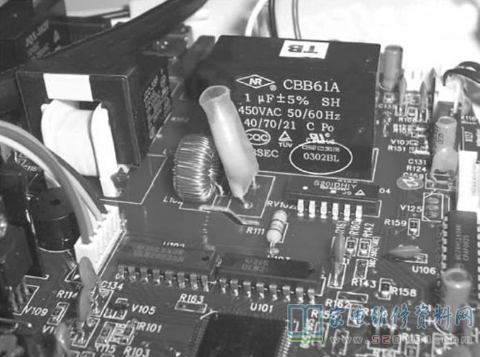

一台格力KF-26GW/2638B型空调室内电动机不运转,吹不出风。根据故障现象初步可判断为电动机控制电路或电动机本身存在故障,需要拆板维修。
重点检查室内机风扇电动机起动电容C102是否容量不足,经查C102已无容量,如图1所示。更换起动电容 C102后,故障排除。
后记:造成室内电动机不运转故障主要原因有: A.风叶被异物卡死; B.电动机连接线接触不良; C.室内机主板损坏;D.电动机电容坏; E.电动机本身坏; F.电动机绕组断路或短路。
