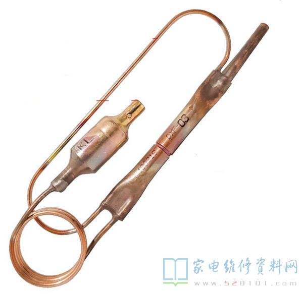

拆焊和代换毛细管方法及注意事项如下:1)在焊下毛细管前,应在毛细管的背部放置一块隔热板,以免在焊下毛细管的过程中造成其他管路由于温度过高而变形。
2)若毛细管与干燥过滤器连接在一起,在拆焊毛细管时,应将干燥过滤器同时焊下,以免原干燥过滤器中进入水分、杂质等,引起空调器二次故障。
3)焊下毛细管后,再将等长度的新毛细管以盘曲的形式重新焊接回管路即可。
