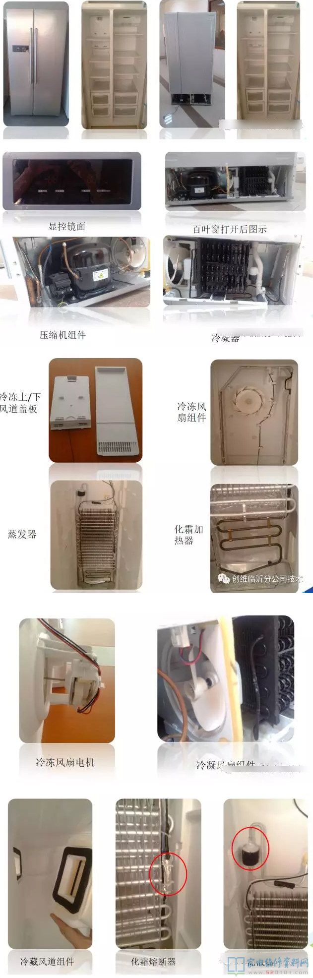

二、产品组件外观

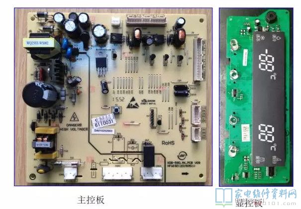

四、主控板与显控板

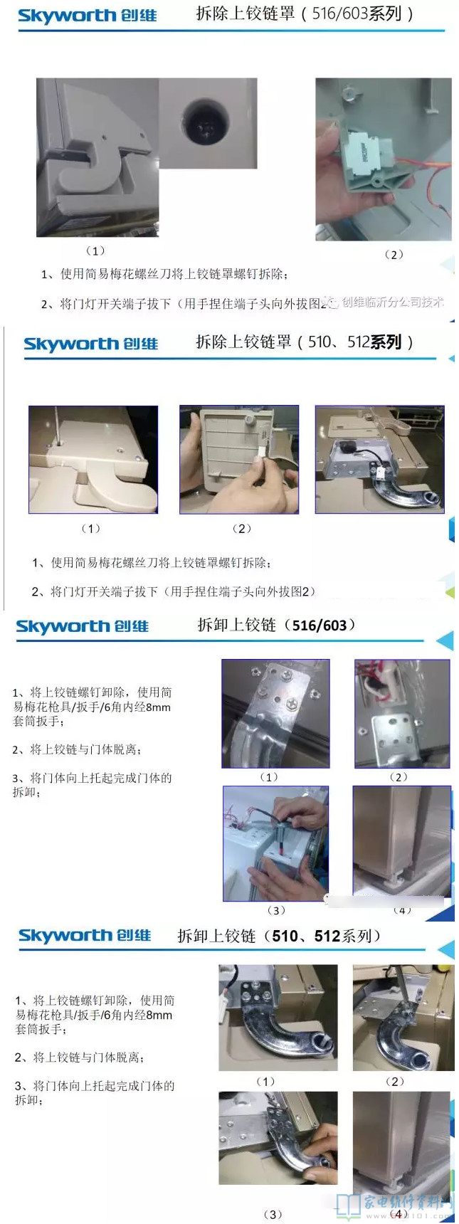

六、拆除上铰链方法(510、512系列)

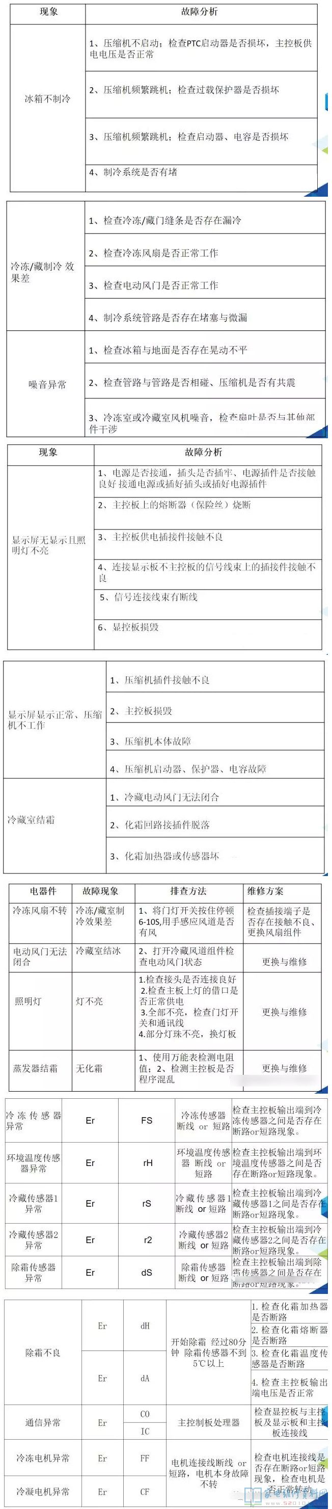

八、故障检修方法
九、冰箱维修指引
