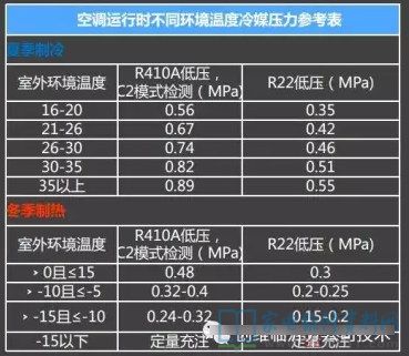

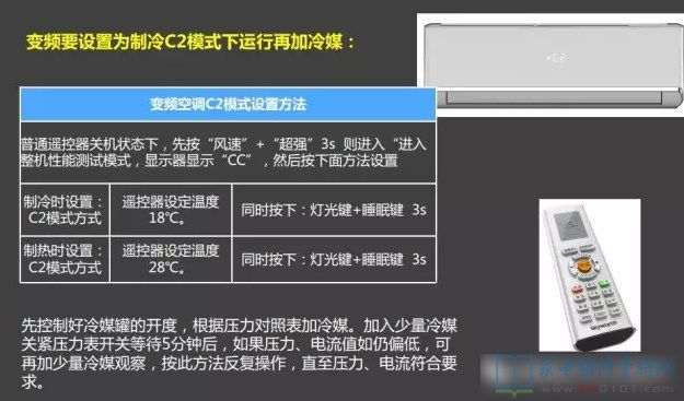

创维空调系统不定量充注冷媒造成制冷效果异常
2018-06-01
作者:李利军
5327
创维空调系统的冷媒压力会随着室外环境温度变化而变化(如下表所示),所以检测空调冷媒压力要根据室外环境温度,来判断空调系统压力是否符合要求。
