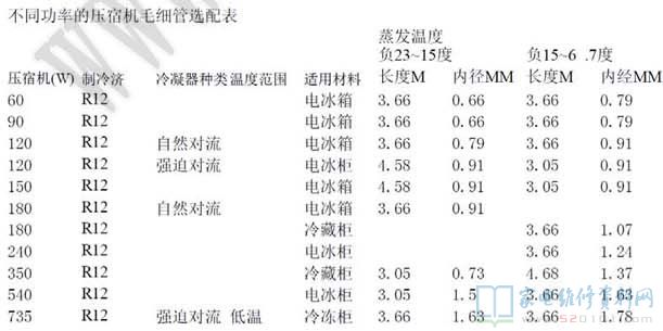

5、毛细管的选用内径从0.4mm到1.78mm等选择。一般情况下,冰箱选用在 0.4 - 0. 6mm之间。冰柜选用在0.6 - 0.8mm之间。冷藏柜选用在0. 8 - 1mm之 间。
6、毛细管的长度:冰柜在2. 8 - 4.0m (米)。毛细管长度不是绝对的。是根 据制冷系统稳定后,高、低压端的比值来决定。高、低压端的比值是:
1.5Mpa/0. 06Mpa, (兆帕)。
7、铜管用8MM的,长度根据实际容积决定,最简单的方法就是小容量的冰箱、 冰柜,管子的间隔距离为4 - 6CM。,超过300立升以上的,间隔距离为8 - 10CM。 为了使制冷均匀.可预先计算好长度,将管子对折后双管同时盘,这样入口、出 口在同一位置很好处理。至于冷藏室买一个成品吹涨式的就可以了。
8、毛细管的截流量是和压缩机的排气量有直接关系的,它也决定了冷凝器的工 作压力。因此一定选择好。经验公式是:压缩机功率(W) *2=毛细管长度(CM)。 上机后根据实际情况细调。例125w*2=毛细管长度250 (CM)。

13、不同功率的压宿机,毛细管选配表
14、更换新的毛细管时,可采用以下方法确定具体尺寸:
(1)无法知道原冰箱内的毛细管具体尺寸,或买不到原规格的毛细管,又需更换新的毛细管时,可采用以下方法确定具体尺寸,相关部件及仪表连接,在待修电冰 箱压缩机的工艺口上接一只修理三通阀和低压表,脱开冷凝器出口与过滤器焊接 点,接入修理三通阀与高压表,在过滤器的出口处焊上待换的新毛细管,毛细管 的另一端敞开。分别打开两只修理三通阀,启动压缩机。
(2)空气由接在压缩机工艺口的修理阀吸入,从毛细管敞开的一端喷出。当接工艺 口的低压表压力与大气压力相等时,接在冷凝器出口和过滤器间的高压表压力应 保持在1〜1.2MPa。如果高压表压力过高.可将毛细管适当截去一段:如果高压 表压力过低,则应换用更长或内径更小的毛细管。如果相差不大,也可将毛细管 盘成螺旋的弹簧状,盘的直径越小,圈数越多,则管内流动阻力越大,高压越高, 这样也能调节毛细管的供液量。通常新换毛细管应选择稍长一些的,这样便于调 整。
(3)上述方法适用于采用往复式压缩机的电冰箱。对于采用旋转式压缩机的电冰箱,则需将压缩机吸气口脱开,接入修理三通阀与压力表,而不要打开工艺口。
