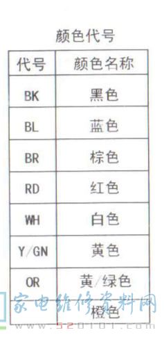

一台扬子RF12W柜式空调,开机约一分钟后压缩机停转,室内风机慢速旋转。首先测量空调的三相电压( 380V/220V),均正常。该机室外机的接线图如图1所示。在出现故障现象时,测量室外机接线排TB6上的三相火线间的电压,均明显下降。打开室内机,发现控制板上的压敏电阻ZNR1烧毁;测量室内机接线排TB5上的火线A与零线N之间电压约为AC120V,初步判断空调负载或者供电线路存在漏电现象。重点检测压缩机、风机、接触器、热继电器、中间继电器等器件,均未发现异常。
