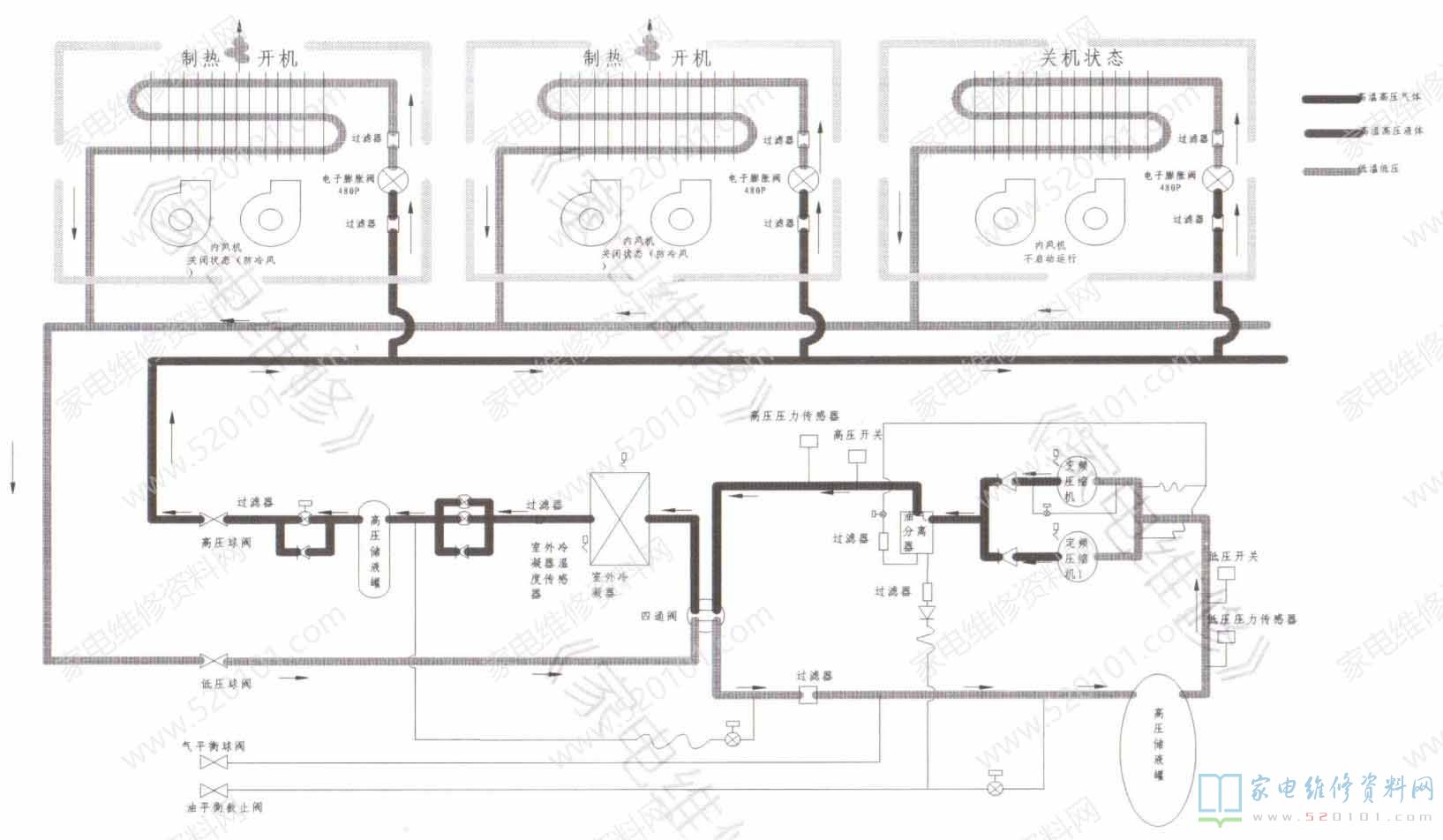

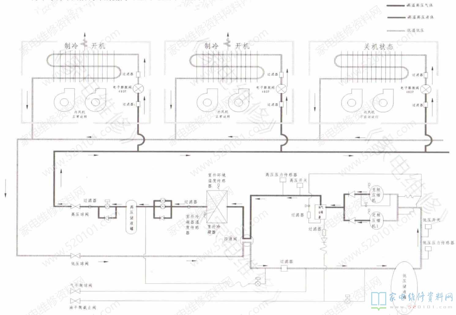

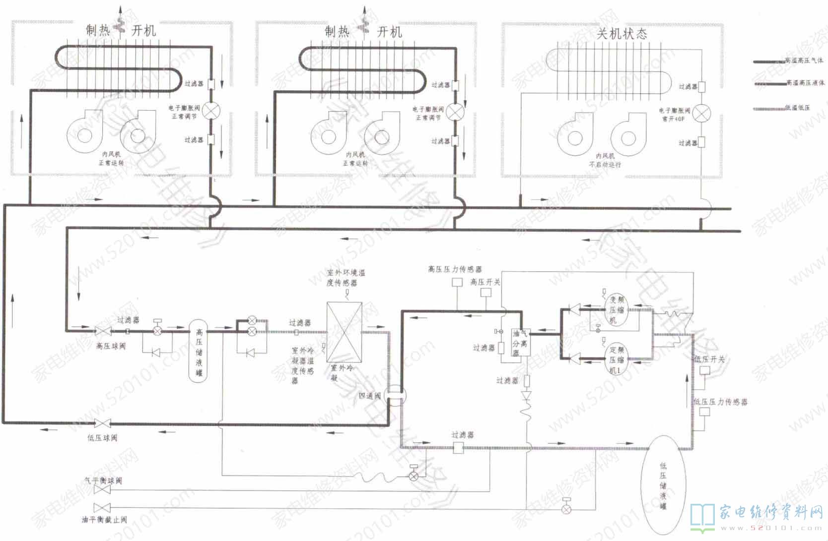

以下以8HP、10HP、 12HP 为例,以图的形式详细说明各工作状态下冷媒的流向。14HP、 16HP 系统与8HP、1OHP、 12HP系统相比,仅多了一个压缩机,其冷媒的流向和8HP、10HP、 12HP 是一样的, 故不再详述。
制冷与制冷回油制冷剂流向(8HP、 10HP、 12HP)
制冷和制热回油制冷剂流向
制热化霜运转制冷剂流向
