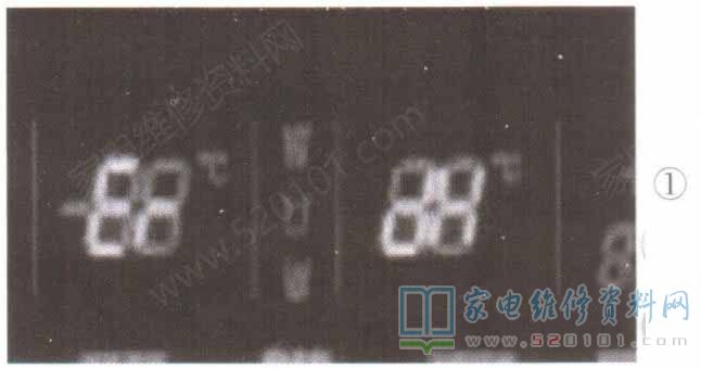

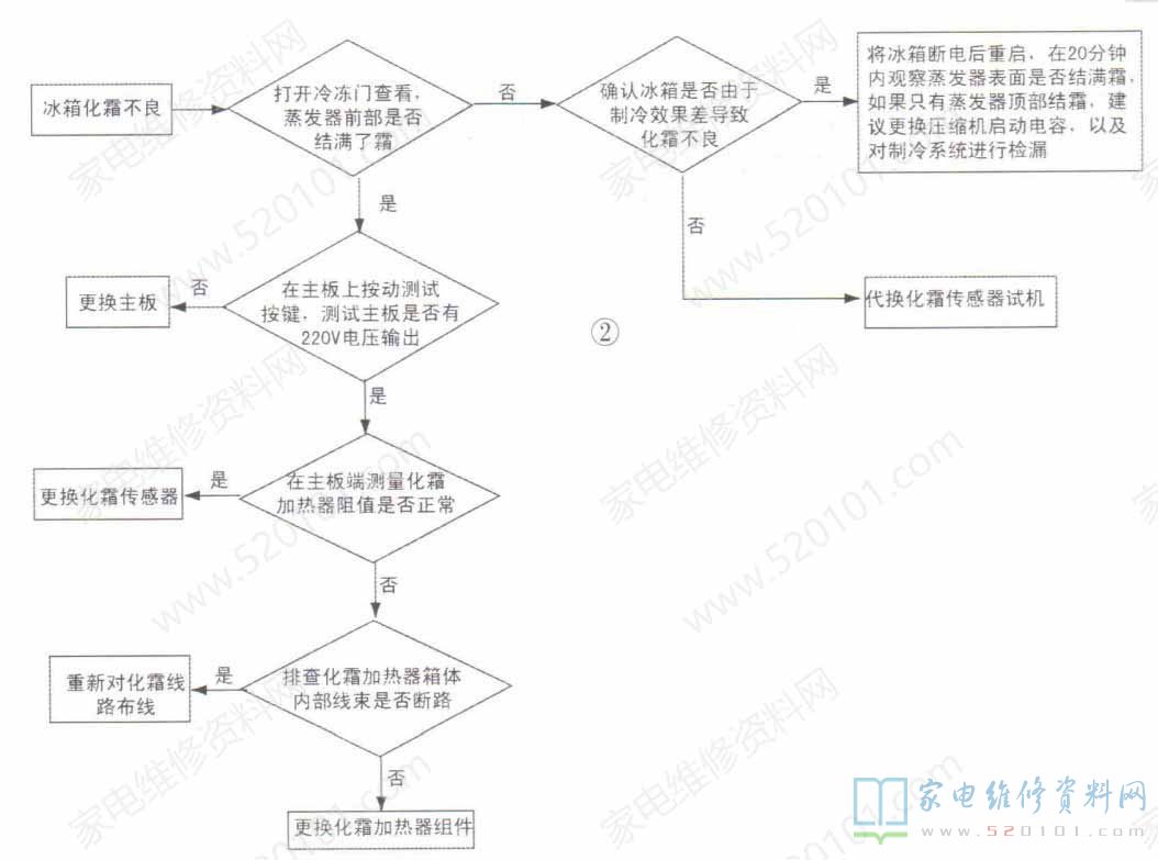

LG冰箱不除霜或者化霜不良,则会显示故障代码,如图1所示,其检修流程如图2所示,检修步骤如下:

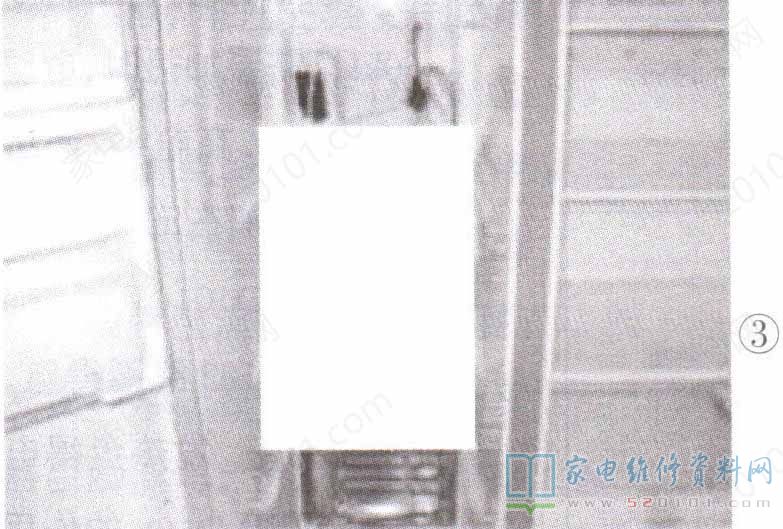

步骤1:打开冷冻室门,观察蒸发器前部挡板是否结满霜,如图3所示。

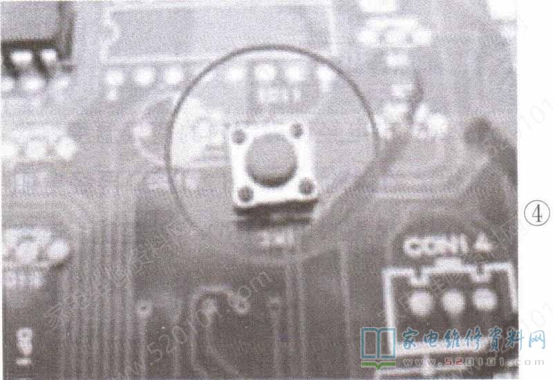

步骤2:如果前部挡板结满霜,不要直接除霜,在主板上找到测试按键,如图4所示。按动测试按键两次,进入强制化霜模式(在测试前,不要除去蒸发器表面的霜,以保证蒸发器表面温度低于5°C)。

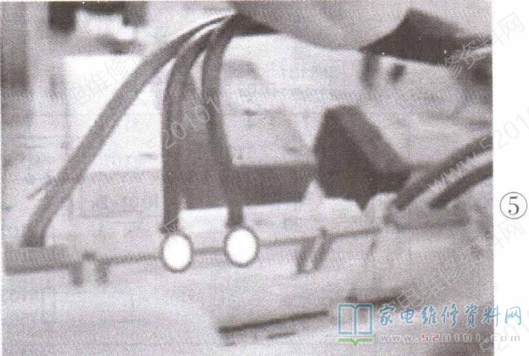

步骤3:在强制除霜时,用万用表测量加热器端子间的电压是否为AC220V ,如图5所示。如果测得电压为0V,则更换主板,或更换化霜加热继电器;如果测得电压正常,则可判断主板正常,接下来测量加热器的阻值(正常值在100Ω ~ 300Ω之间)。如果加热器阻值正常,则更换化霜传感器;如果加热器阻值异常,则先检查加热器线路,然后更换化霜加热器组件。

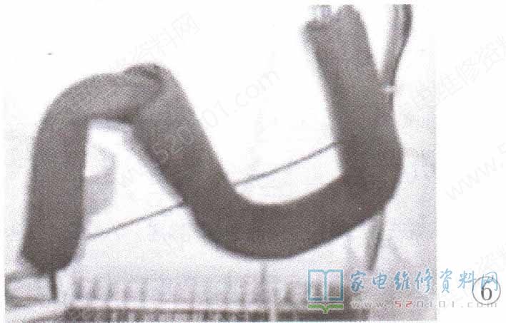

步骤4:如果蒸发器表面无霜,结霜部位在蒸发器顶部的管道处,这时先除去蒸发器顶部的霜,然后重新上电试机,若在20分钟内蒸发器表面全部均匀结霜,则可判断制冷系统正常,用空调保温棉对管道进行包裹即可,如图6所示。
