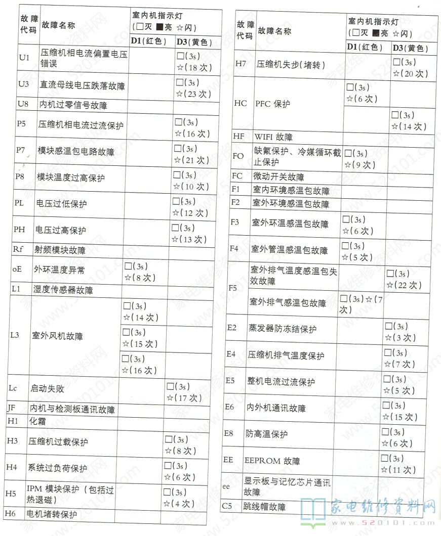

格力空调维修故障代码速查一览表
