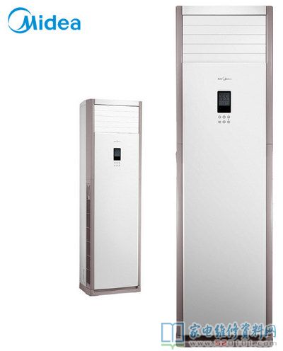

美的柜机系列空调达不到设定温度就停机
2019-12-18
作者:维修人家
3604
一台美的空调达不到设定温度就停机。故障详细表现为机器开机运行正常,但工作一段时间后由于室外机压缩机过热,使室内温度还未达到设定温度就停机,经检测,机器工作一段时间后电流突然上升,发现交流接触器的一相吸合片接触不好,容易跳开,造成压缩机温度过高保护。
解决措施:更换交流接触器。经验总结:在判断压缩机性能的时候,要充分分析各方面的原因,不要单一方面判断压缩机故障。
