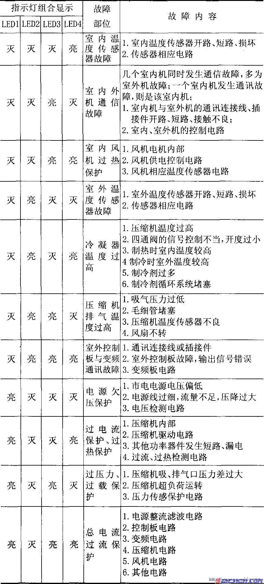

春兰KFR-65B2GW KFR-65B3GW一拖多空调器室外机故障代码
