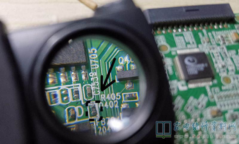

接修一台AOC液晶显示器,开机一两个钟头显示重启,黑屏指示灯也灭,然后立马又显示LOGO,这样重复。维修过程:查电源板,看上去没明显器件损坏,led供电也正常,先换掉19v的电容,也不行;不接负载时19v, 开机负载降到18.4v ,然后改原边反馈电阻调高的20v(ic lnk6766),这样负载时掉到19.几v, 这样情况有好转,黑屏几次隔正常0.5~2个钟头才再黑屏,好似不关电源板问题。看了下驱动板,电压也正常,最后发现dcdc rt8290的en脚的上啦电阻有问题,换掉100k,正常了。
故障猜测:电阻老化损坏,接19v, 有电流发热变成开路,被下拉电阻关闭芯片使能,开路时冷却又恢复接通,芯片又重新供电,如此往复.../电烙铁拆下来量已经开路了。
