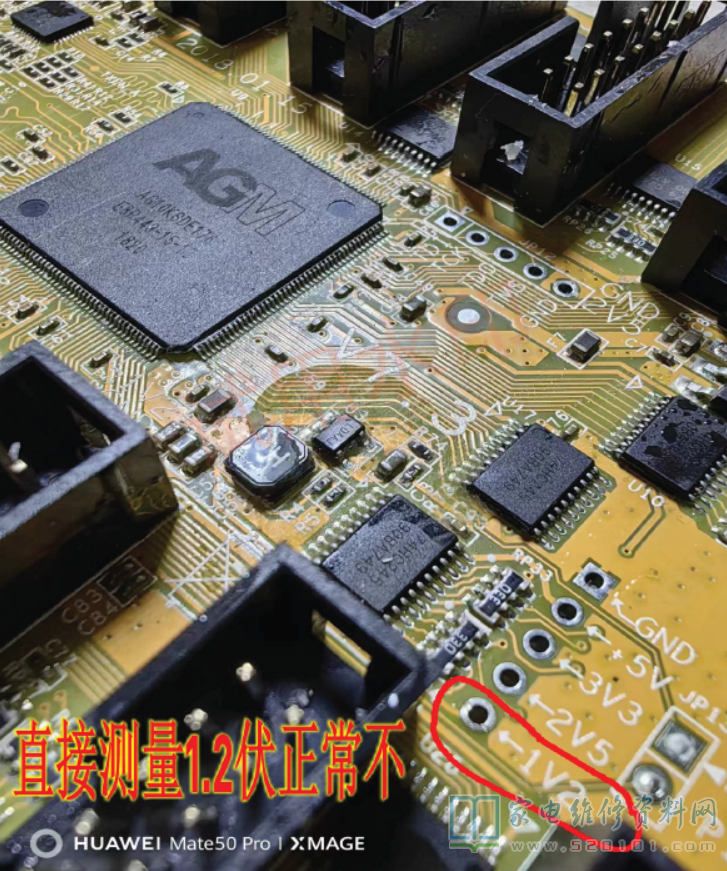

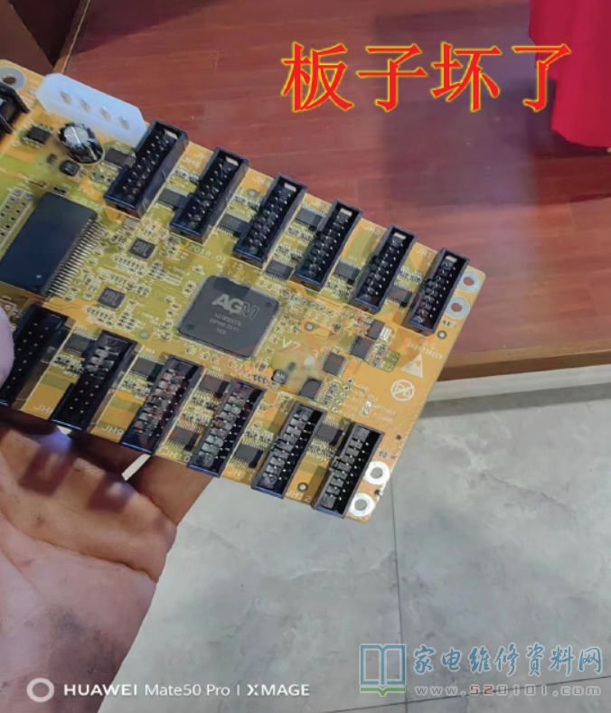

如果出现左边坏了,如下图所示。
原因是板子坏了

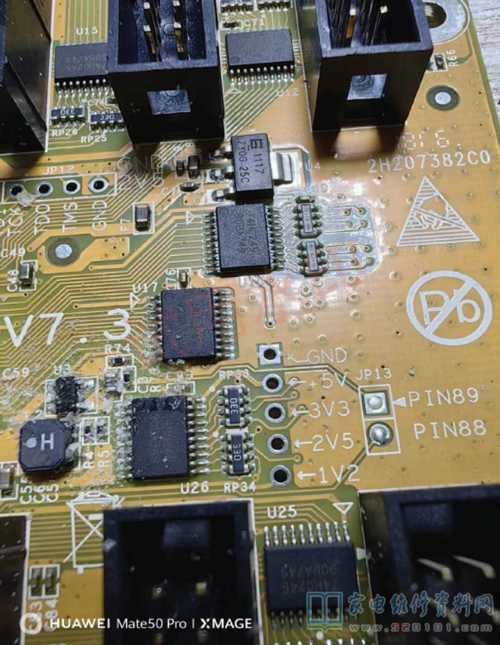

直接测量12V是否正常

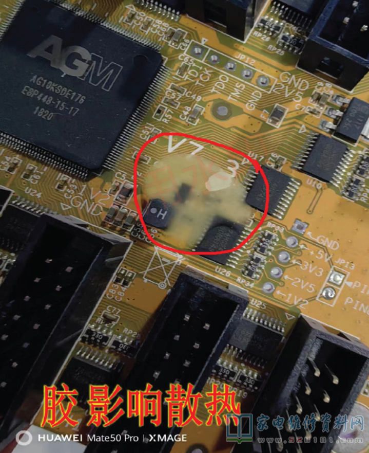

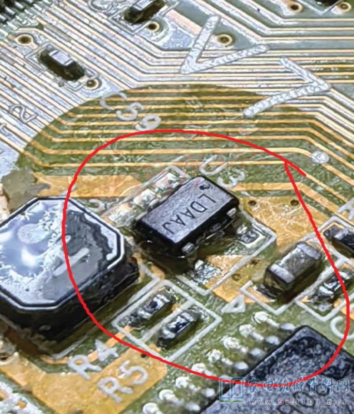

胶影响散热

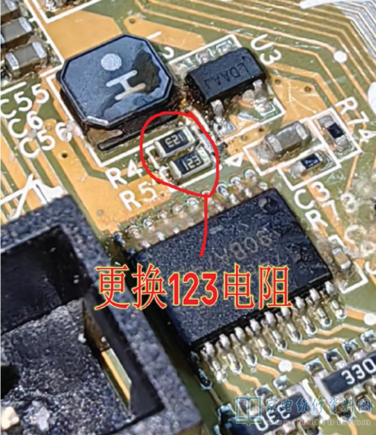

更换123电阻
