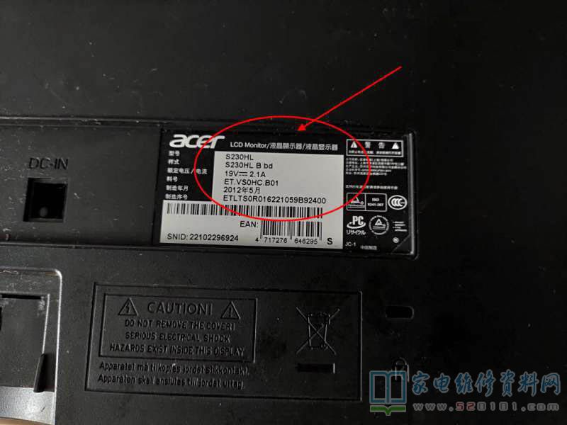

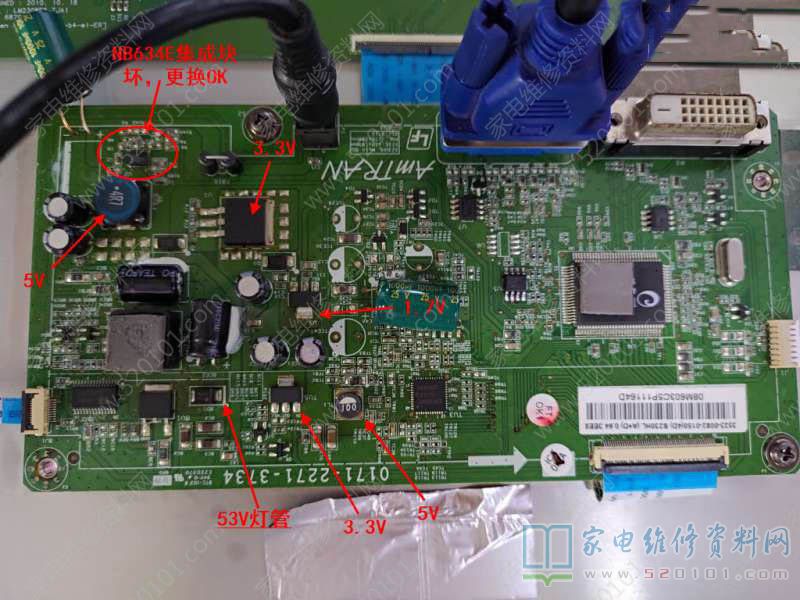

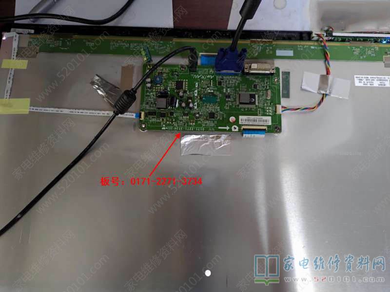

接修一台宏基S230HL液晶显示器,板号:0171-2271-3734。使用19V 2.1A。故障现象是开机蓝色指示灯不亮按开机键没反应。拆机测量驱动板有好多电压没有,其中主供电集成志NBAJ634E=NB634E测得数据:1脚IN 供电:19V、2-3-4-5脚SW输出:0V (正常为5V)、7脚EN/SYNC 开启:4.56V、9脚PG :4.97V、11脚VCC供电:5.07V、10脚AAM分压检测:0.46V。
故障分析:2-3-4-5脚SW输出:0V是不正常的,果断更换一片NB634E集成块,插电蓝色指示灯亮了,按开机键屏幕有图像拷机24小时没有问题故障修复。
