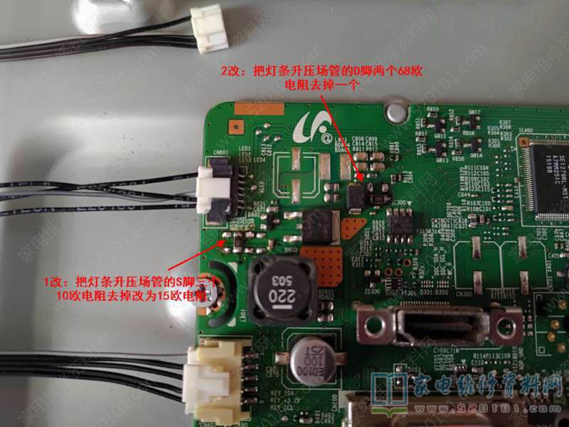

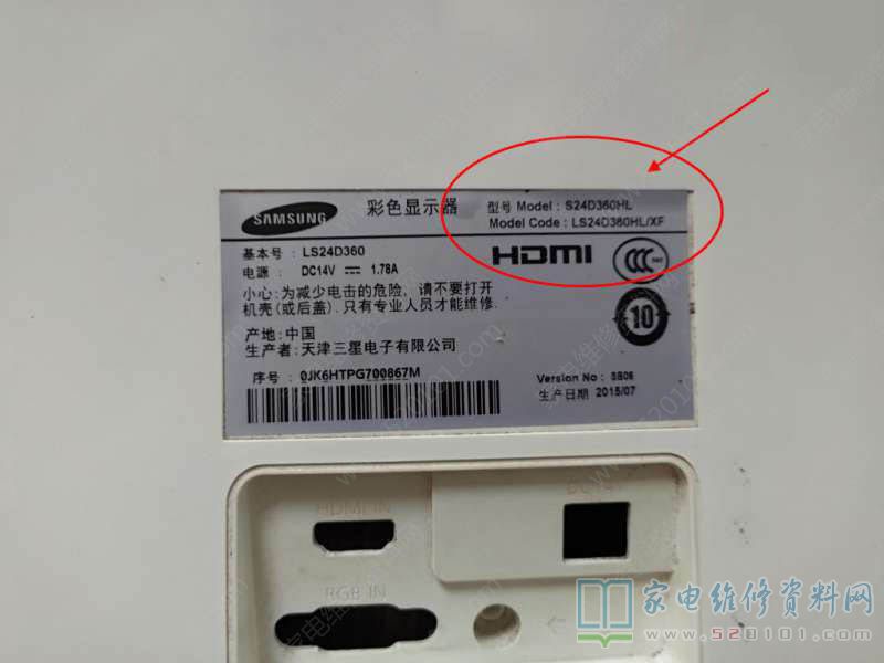

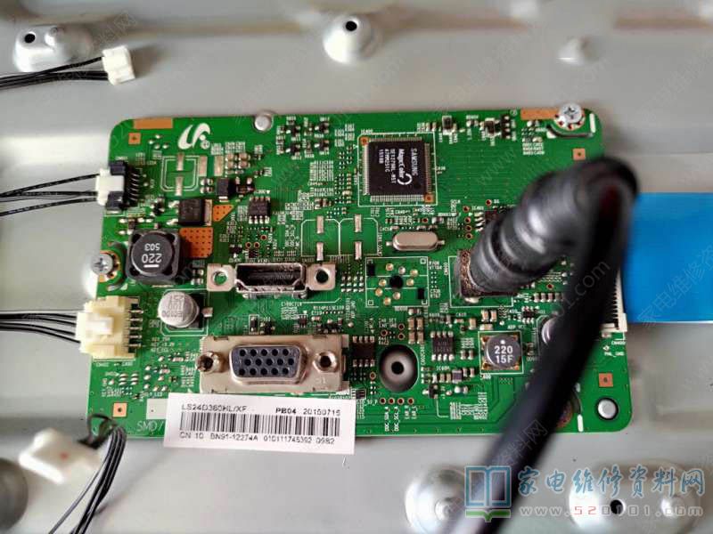

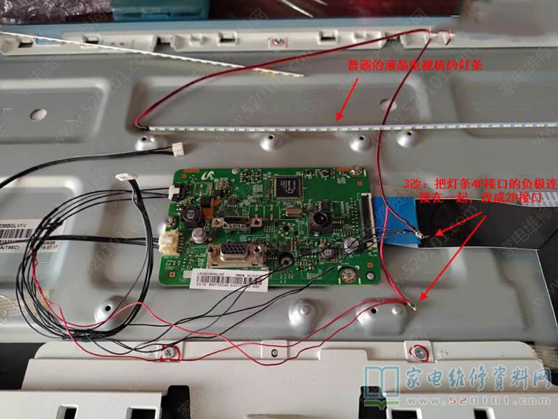

接修一台三星S24D360HL液晶显示器,故障开机指示灯蓝灯亮,背光一闪一闪的。拆机查出是灯条烧了听客户说已经换过两次灯条了看来是通病电流1.142A太高灯条发热严重烧坏。仔细研究了一下作了以下改动:1改:把灯条升压场管的S脚三个10欧电阻去掉改为15欧电阻。2改:把灯条升压场管的D脚两个68欧电阻去掉一个。3改:把灯条4P接口的负极连接在一起,改成2P接口接普通的液晶电视机的灯条(长度300MM)。
通过以上改动电流降为0.712A灯条发热一般延长了寿命不容易烧了。
