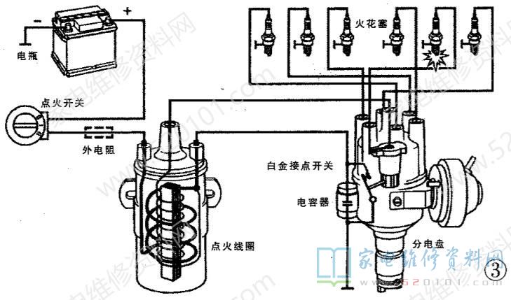

点火系统:主要由分电器点火线圈、火花塞和高压线组成,如图3所示,其作用是产生电火花,点燃气缸内的可燃混合气。

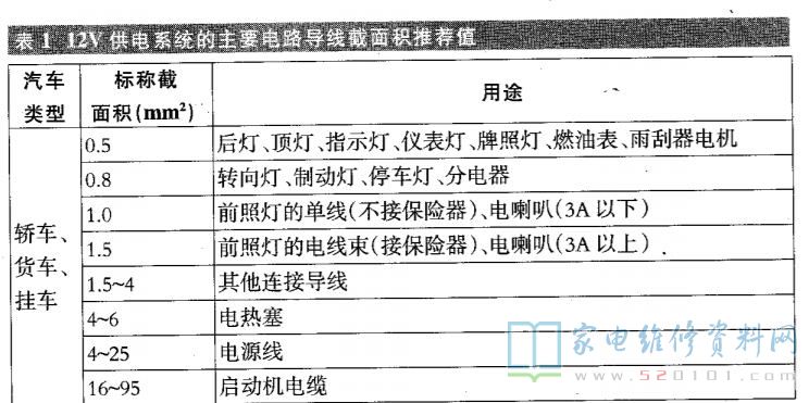

(1)电线的选用
长时间工作的电器设备可选用实际载流量60%的导线;短时间工作的用电设备可选用实际载流量60%~100%之间的导线。
汽车电路属于低压供电,工作电流大,若导线上的电压损失过大将影响电气设备的正常工作,因此在选用导线时,要保证12V供电系统的电压损失不超过0.5V,24V供电系统的不超过1.0V,并且导线的实际工作电流不允许大于导线的允许载流量,同时还要考虑导线的机械强度。规定低压线的最小截面积不少于0.5 mm²。12V供电系统的主要电路导线截面积推荐值见表1。

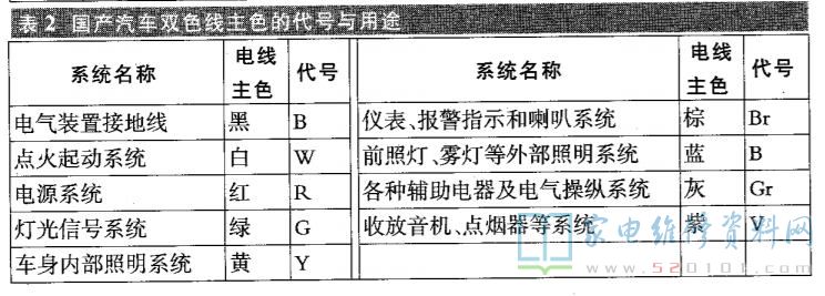

为便于安装和检修,汽车采用双色导线,主色为基础色(面积最大的颜色),辅色为环布导线的条色带或螺旋色带,且标注时主色在前,辅色在后。以双色为基础选用时,各用电系统的电源线为单色,其余为双色。国产汽车双色线的主色的代号与用途见表2。

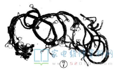

为使全车线路规整,安装方便及保护导线的绝缘,汽车上的全车线路除高压线、蓄电池电缆和启动机电缆外,一般将同区域的不同规格的导线用棉纱或薄聚氯乙烯带缠绕包扎成束,称为线束,如图7所示。

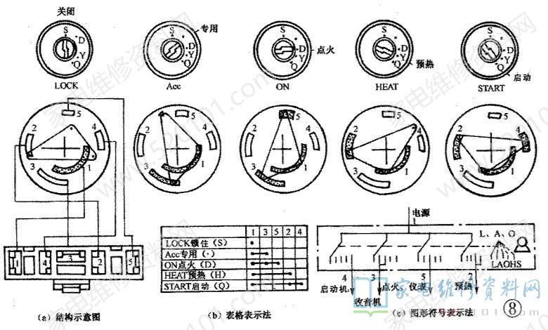

(1)点火开关
点火开关是汽车电路中最重要的开关,是各条电路分支的控制枢纽,是多挡多接线柱开关,其主要功能是:锁住转向盘转轴( Lock) ,接通点火仪表指示等(ON或IG),启动(ST或Start)挡,附件挡(Acc主要是收放机专用)。如果用于柴油车,则增加预热挡(HEAT)。由于启动和预热挡的工作电流很大,因此开关不易接通过久,所以在操作这两挡时,必须用手克服弹簧力扳住钥匙,一松手就弹回点火挡,不能自行定位,其他挡均可自行定位。点火开关的结构及表示方法如图8所示。

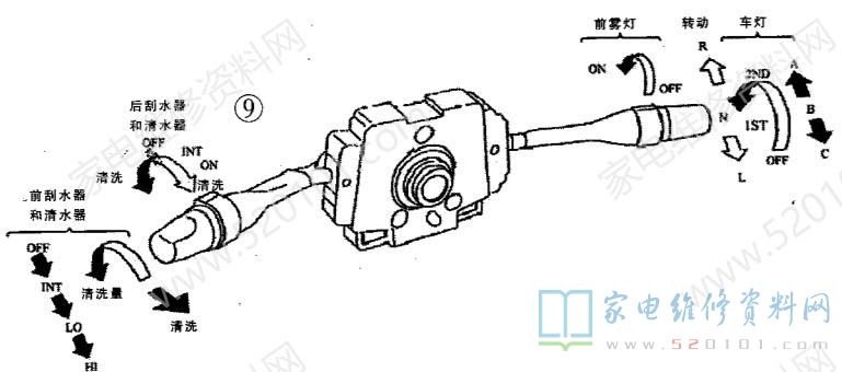

(2)组合开关
多功能组合开关将,照明(前照灯、变光)开关、信号(转向、危险警告超车)开关、刮水器/清洗器开关等组合为一-体,安装在便于驾驶员操纵的转向柱上,如图9所示。

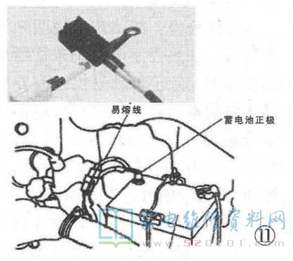

易熔线是截面积小于被保护电路导线的可长时间通过额定电流的铜线或铝合金导线,长度一般为5cm~20cm,通常安装在电路的起始端(蓄电池正极附近),如图11所示。当线路中有超过额定电流数倍的电流时,易熔线首先熔断(熔断过程较长),用于保护重要电路,部分小汽车设有五条易熔线,分别保护充电电路、预热加热器、雾灯、灯光及辅助电路。
提示:当易熔线熔断时,一定是主电路和大电流电路发生故障,必须先找出短路的原因,排除故障。另外,不能随意更换比规定容量大的易熔线或者用粗导线代替,并且易熔线的四周不能用聚四氟乙烯塑料带包扎。

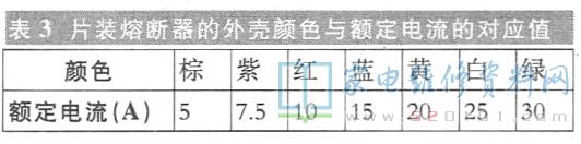

(2)熔断器(保险)
熔断器按结构可分为玻璃管式、瓷芯式、片式、金属丝式和平板式,如图12所示。熔断器的选用原则是保险装置标称值约为电路的电流值的1.25倍,如某电路设计的最大电流为12A,则应选用15A的熔断器。
片装熔断器具有稳定、安全、耐用的特点,常用外壳颜色来标记额定电流的大小,具体对应值见表3。

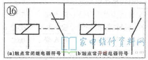

继电器的内部结构如图15所示,常用电路符号如图16所示。按用途分类可分为功能型和控制型继电器两种,像闪光继电器、刮水继电器等就属于功能型继电器,而普通的单纯起电路通断与转换的继电器都属于控制型继电器。按触点状态可分为常开型、常闭型和混合型三种。按控制方式可分为电流型和电压型两类,电流型控制继电器是按-定电流值而动作的继电器;它和其他元件组成实用电路,如汽车上的闪光继电器,电流越大,闪光频率越高;电压型继电器是按一-定电压值动作的继电器,即当被控制的电路电压大于或小于一定值时继电器就接通或断开被控制的电路,如灯光继电器、喇叭继电器等。电压继电器主要用来控制大电流消耗电路,这种继电器的线圈控制电压-般要大于7V才能工作,而低于5V就停止工作。
