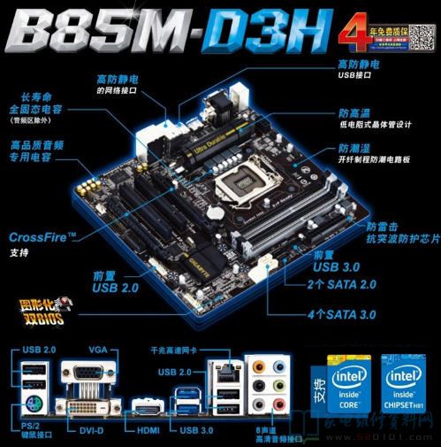

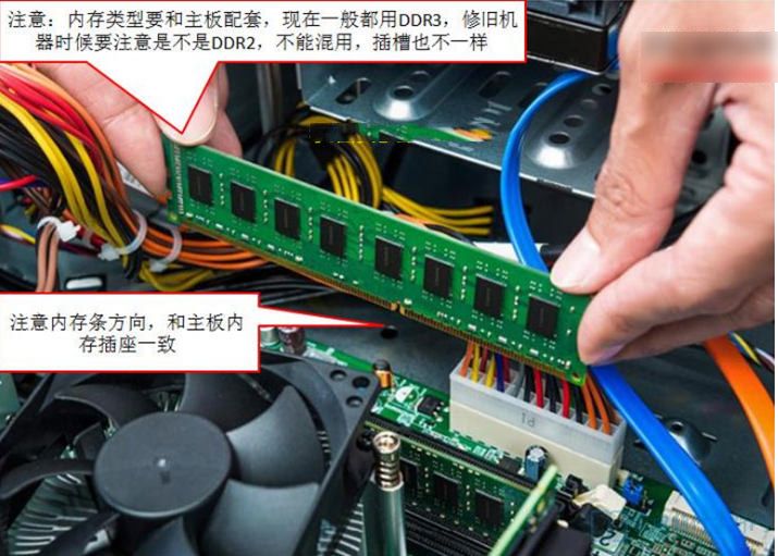

2. 主板放到台子上,把主板盒子里面带的薄海绵垫在主板底下,准备安装cpu到主板上,安装时候注意cpu方向,inter的还要注意不要碰到主板cpu座子的针脚,AMD的要注意cpu上的针脚。碰歪了就麻烦了。cpu安装好以后在cpu上涂抹散热硅脂,不要涂抹太厚,薄薄一层,也不要太靠边,防止流到cpu座子里面,然后安装散热风扇,散热风扇一般都有说明,仔细阅读,一般都可以正确安装的。装完风扇要把风扇电源插座插到主板上。现在也可以安装内存条到主板上了。
3.安装主板到机箱里面,注意几个螺丝都先带上定位以后再对角拧紧,避免主板受力不平衡。

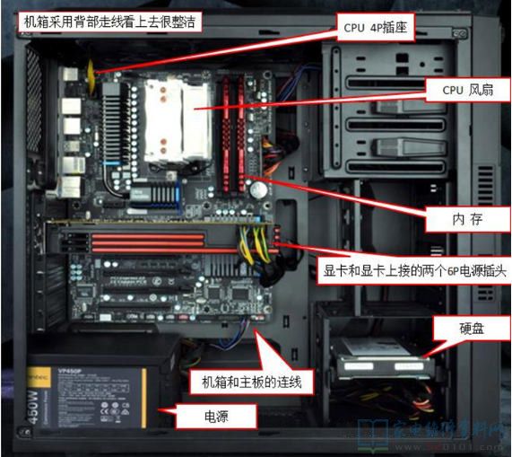

4.接线

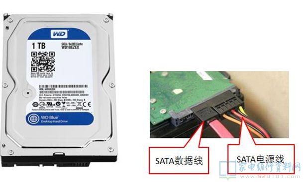

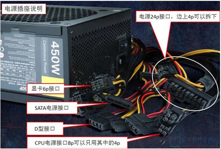

电源24p接口接到主板电源接口 ;cpu 4p或者8p接口接到cpu接口(主板如果是8p,电源只有4p也可以用,8p只是增大了导线的面积,一样用);电源sata接口接到硬盘sata插座 ,电源sata接口接到光驱sata插座 ;电源6p接口接到显卡电源插座上。
主板上sata数据线接到硬盘数据插座,主板上sata数据线接到光驱数据插座。
机箱USB接口接到主板USB插座位置;音频接口接到主板音频接口位置:开关机按键(Power SW) 、复位按键(RESET SW) 、电源指示灯(Power LED)、 硬盘工作指示灯(H.D.D LED)。电脑主机机箱接线参考本网这篇文章:http://www.520101.com/html/itsys/otherhardware/1144556399.html
