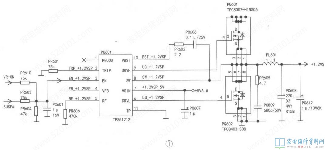

接下来用示波器测量主板上的各级供电,发现电 感PL601输出的+ L2VSP供电为0V,明显异常。 + 1.2VSP供电由 PU601 (TPS51212)及 PQ601、PQ602和PL601组成PWM电路产生, 如图1所示。PU601①脚(PGOOD外接电源好) 信号,此板未用;②脚(TRIP) 为电流极限设定 端;③脚(EN)外接电压开启信号EN_+1.2VSP; ④脚(VFB)为电压检测端;⑤脚(RF)为基准电 压形成端;⑥脚(DRVL)为下管驱动端;⑦脚 (VSIN)为芯片供电输入端;⑧脚(SW)为相位信 号检测端;⑨脚(DRVH)为上管驱动端;⑩脚 (VBST)为自举升压端。

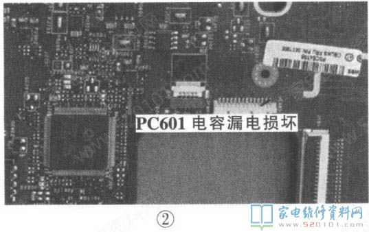

上电,测量PU601⑦脚电压为5V,正常,但 ③脚电压为0V,明显异常,正常时应为3.3V。断 电后测量PU601③脚对地阻值,约为30C,明显偏小。检测该脚外接元件,发现电容PC601漏 电,将其换新后故障排除。
从图纸上可知,此信号去到KB9012 EC、 PC601电容及PU601芯片,经过分析,最终确定为PC601电容漏电损坏了,如图2所示,在料盒中找到同容值电容焊接好,主板重新上电后屏显示OK 了,到此机器成功修复。
