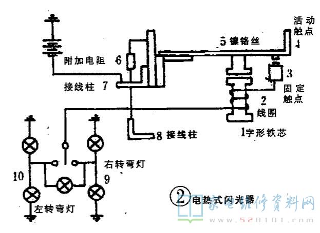

电热式闪光器:电热式闪光器如图2所示,在胶木底板上固定着工字形的铁芯,上面绕有线圈,线圈的一端与固定触点相连,另一端固定在接线性上。附加电阻由镍铬丝制成。

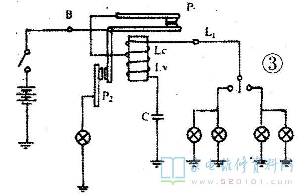

电容式闪光器:电容式闪光器主要是由一个继电器和一个电容器所组成。如图3所示。双金属片闪光器:

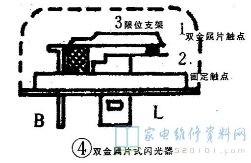

双金属片闪光器的结构如图4所示。

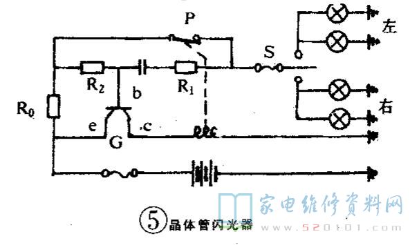

晶体管闪光器:晶体管闪光器是由一个三极管和一个继电器组成,如图5所示。

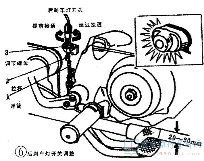

(5)后刹车灯开关。后刹车灯开关通过弹簧与制动踏板连接,如图6所示,当制动踏板快移到自由行程的终点时,刹车灯开关在弹簧拉力作用下,拉杆下移与导电片接通,后刹车灯明亮,制动踏板复位后,后刹车灯应熄灭。调整时,通过转动调节螺母就可满足刹车灯的亮、灭与后制动同步。顺时针转动调节螺母,刹车灯提前接通,逆时针转动调节螺母,刹车灯延迟接通。

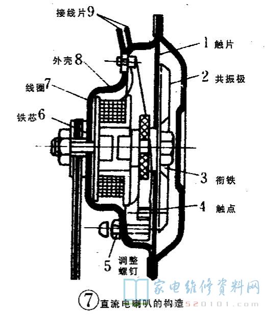

问4:喇叭的结构特点有哪些?答:喇叭是摩托车主要的安全信号装置,它发出声响信号,提醒行人和其他车辆注意。在摩托车.上一般使用电磁振动式喇叭,并且有直流与交流两种。直流喇叭工作时,利用触点的通断。电流的断续交替吸动或释放衔铁,从而带动振动板与共振片,发出响亮的声音。交流喇叭工作时,则利用胶变的电流,交替吸动或释放衔铁,从而带动振动盘及膜片振动而发出声音。摩托车直流喇叭结构如图7所示,JH70型、CY80型摩托车均采用这种结构的嘲叭。

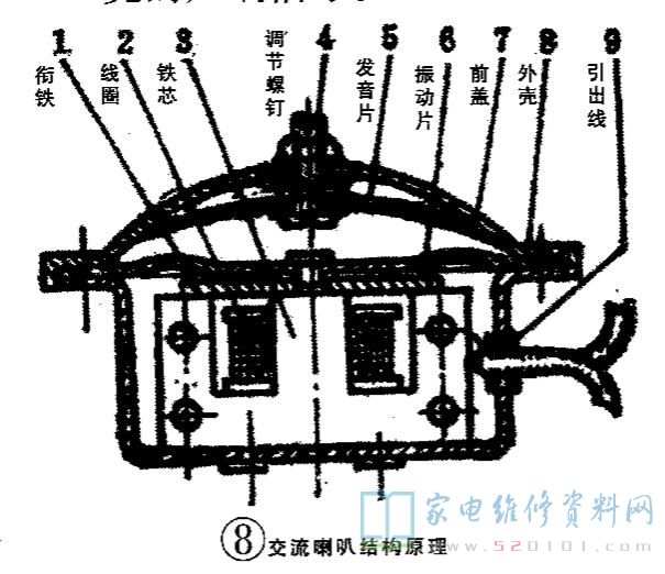

有些轻便摩托车因不带蓄电池,则使用胶流喇叭,其结构如图8所示。当磁电机交变电流流过喇叭线圈时,软磁铁芯在交变磁场反复作用下,产生脉动电磁力,间断吸动衔铁。于是振动片在电磁力与自身弹性力作用下不断往复振动,并引起发音片的共振,同时发出响亮的声响信号。

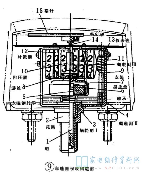

问5:速度里程表的结构特点有哪些?答:摩托车的速度里程表上的速度计便于掌握驾驶速度;里程表指示累计里程,以便及时检修。摩托车上的速度里程表一般采用机械传动方式。它包括由永久磁钢和感应盘构成的行驶速度指示装置蜗轮蜗杆传动装置、里程计数装置等。永磁式速度里程表结构如图9所示。
这种结构形式的速度里程表工作原理是,当摩托车前轮通过变速机构及挠性软轴驱动带方孔的传动蜗杆旋转时,传动蜗杆--方面带动永久磁钢转动,永久磁钢的磁力线被感应盘切割,使感应盘也产生了一个涡流磁场。涡流磁场与永磁钢的磁场相互作用而产生力矩,该力矩使感应盘也沿着永磁钢的旋转方向,反抗着游丝的扭力而向前转动。因而固定在感应盘上的指针轴、指针也同时向前转动,直到转动力矩与游丝的阻力矩相平衡时停止。于是指针的指度表明了感应盘的转动角度,而转动角度是与传动蜗杆的转速成正比,也就是说与摩托车的行驶速度成正比。所以指针的指度数值可以客观反映出摩托车的行驶速度。
另一方面,传动蜗杆与中间传动轴、数字轮轴组成三对蜗轮蜗杆传动,将传动蜗杆的转数记录在6个内啮合齿轮式数字轮组成的计数装置上。蜗轮蜗杆传动比的设计应使得计数装置的第一个数 字轮每转过一字刚好是0.1km。6个数轮采用十进位制进位,因此计数装置上的数字可表示摩托车的行驶里程。

检修时,可用一只21W的灯泡与闪光器串联,然后接通电源,这时灯泡应闪烁发光,若不闪,表明闪光器有毛病。电热式闪光器的毛病一般是触点没有调整好,以致冷态时触点不通,热态时发热丝膨胀、触点靠拢,电容式闪光器的毛病一般是电容线接头松脱,触点位置偏移。双金属片式闪光器的结构较简单,如有故障可拆开外壳直接检查触点。接上10W的灯泡,再通上电源,如闪光器正常,双金属片受热时触点应分开,冷却后应闭合,否则,就是不正常,应修理或更换。如果灯泡的闪光快慢不同,首先应检查灯泡的功率是否一致。 功率相等,就应对闪光快的灯的线路连接处进行清洗。若闪光过快,还可拆开闪光器外壳,将里边的单丝电阻拉紧一点,将活动触点与铁芯之间的气隙调大一点。

问12:摩托车喇叭不响、音量小或音调失常的故障如何检修?答:摩托车喇叭不响,音量小或音调失常的常见原因有:1.电源线路短路、断路或连接不良;2.喇叭按钮接触不良或损坏;3.喇叭线圈烧坏或隔膜破损;4.喇叭调整不良;5.喇叭白金触点脏污或烧蚀等。
检查时,打开电门开关,然后按一下喇叭开关按钮,看其是否发声。如果没有声响,可另用一根导线,一头接车架,另-头碰喇叭非电源端,如有声响,说明故障不在喇叭,而在按钮或线路部分,这时可拆下按钮进行检查,如果没有声响,可用螺丝刀调整喇叭后面的触点调整螺钉,调整后如果仍然无声响,则是喇叭线圈烧损,应拆下喇叭进行解体检修。若喇叭白金烧毁,可用油石研磨;若线圈在中部发生短路,可按原线径、原匝数重新绕制;若音响片破裂,应更换新片。待故障排除后,把喇叭组装起来,上紧各螺钉,然后接上电源试声响,若声响不理想,可继
续调整,直到声音最悦耳,耗电量少(在1A以下)时为止,最后将喇叭装回原位。
提示:实修中发现喇叭不响的原因常出现在喇叭开关上,这是因为喇叭开关内的塔形弹簧大都是钢簧,由于车辆在使用中长期的风吹雨淋和经常洗车时进水,致使弹簧表面产生锈蚀和氧化,因而影响电流的正常导通,造成喇叭不响。解决的方法是:对弹簧经常进行打磨,去除氧化层和锈蚀,装复后就可以使用,但效果不长久;二是把以前的钢簧换成一个合适的铜簧,以利于电路正常导通,但这种合适的铜簧一般很难找到。针对这种情况,还可采用普通的电炉丝制作塔形簧,使用后效果很好。因为电炉丝不生锈,虽然电阻大点,由于在使用喇叭开关时,塔形弹簧被压缩,重叠后的接触面积增大,电阻减小,所以并不影响喇叭的音量。改制塔形弹簧的电阻丝一定要用新的,使用过的不行,因为使用后的电炉丝弹性变差,不利于复位。
