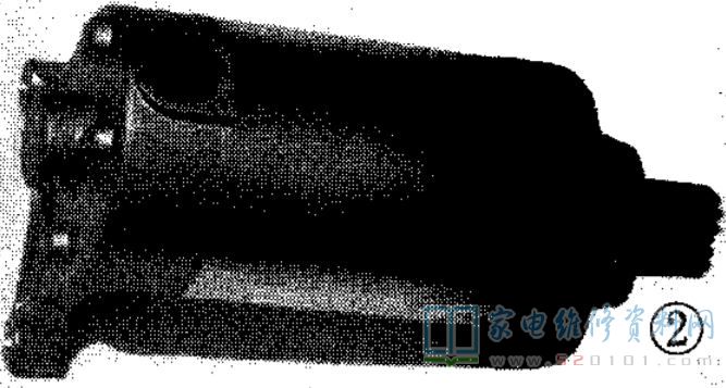

启动电动机,又称启动马达。是种体积较小,功率较大的专用直流电动机,如图2所示。

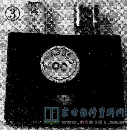

例7:一辆光南光阳125T-2踏板车,电瓶没电,拆下电瓶检查充电系统为8V,换了一个新电瓶白天正常,晚上用了一下大灯电瓶就没电了,充好了电故障依旧。分析检修:启动车后脱开电瓶测得充电电压为8V,开灯下降为2~3V,表明整流器有故障,如图3所示。
换新后,大灯电压高于12V,大灯在没有电瓶的情况下也很亮。经|使用,再也没有出现电瓶电不足的故障。
