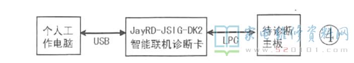

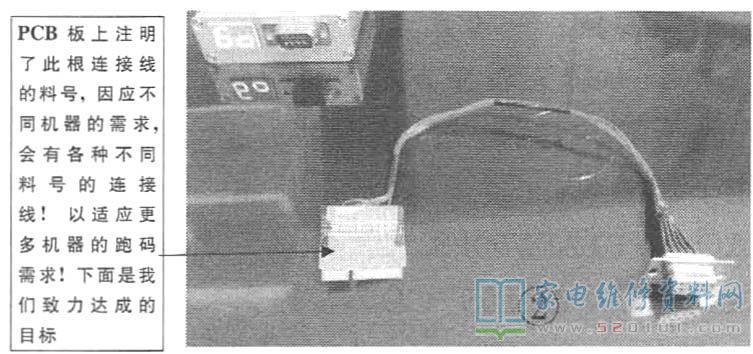

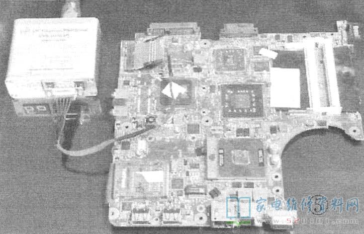

LPC-00Q连接线,DK2配备的是标准的PCIE诊断线,如图2所示,可诊断的机器类型如图3所示。DK2诊断连接示意图如图4所示,图5是HP主板连接检测操作图。

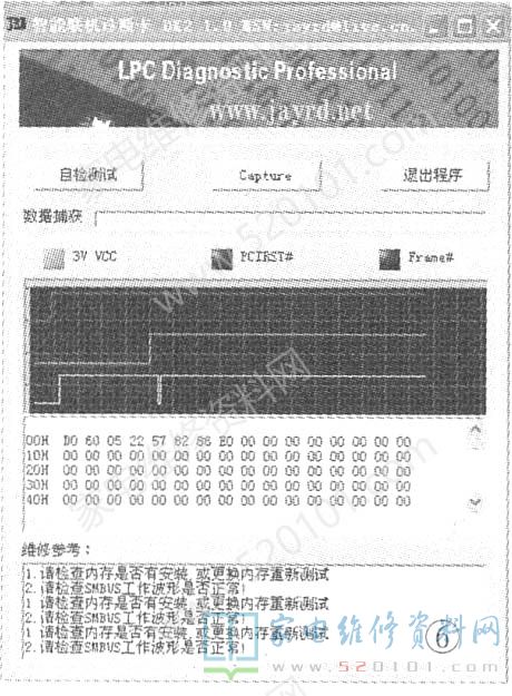

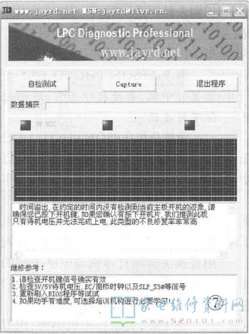

DK2的应用程序界面如图6所示。

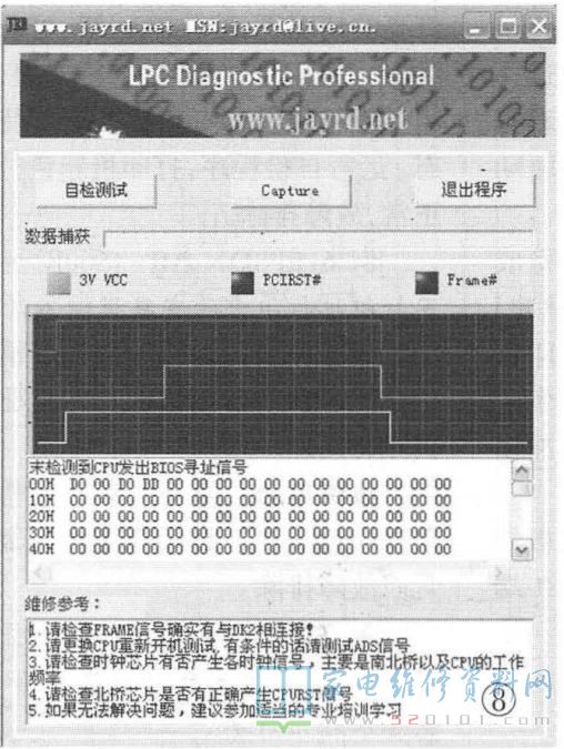

图7、图8是诊断结果图。

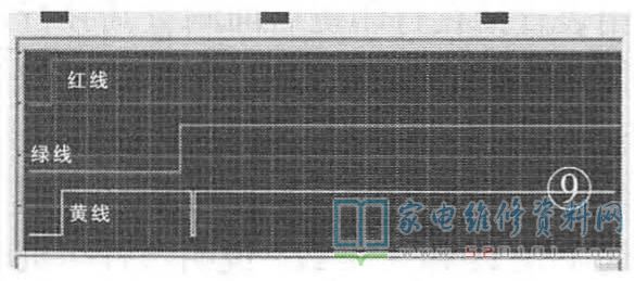

波形的说明如图9所示,诊断卡中的红线表示vCC 3V电压,红线一直处于低电平表示电压不曾产生,正常的波形见图9所示,开始有一小段低电平,后面有一个上升沿然后保持在高电平(注意:当关机或自动掉电时,后面的波形线会跟着变为低电平);诊断卡中的绿线代表的是PCIRST#信号,在有vCC 3V电压后的一段时间才会变为高电平,众所周知,这中间有一段时间的电源DC-DC转换(像VCCP及CPU电压VHCORE、时钟同步等)并通过POWERGOOD信号进行逻辑过程,一切妥当后才释放PCIRST#信号;诊断卡中的黄线代表的是LPC FRAME信号,有一个下拉脉冲,表示CPU有动作,如果一直为高电平,则表示CPU无动作,注意这根线的波形为抽象分析,不是实时采样,旨在形像说明CPU动作与否。
