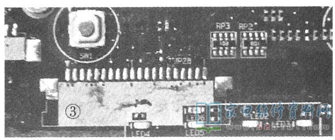

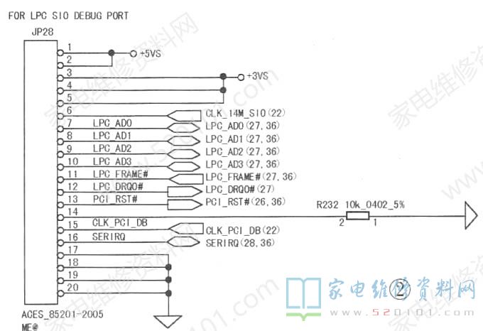

G450型笔记本的主板板号是LA-5081P,分析发现这个主板上留有诊断接口JP28,接口电路如图2所示,主板上的接口位置如图3所示,具体是在机器的触摸板下面。

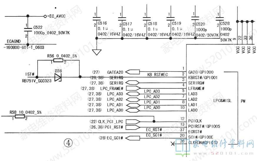

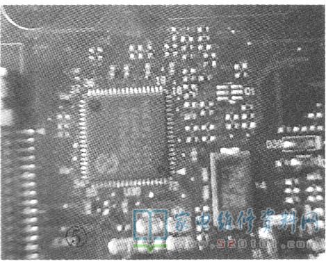

DK2诊断卡的连接线20C适用这个接口。焊上这个20C后开机发现机子还是不能跑出代码,从图2中可见CPU有发出BIOS寻址动作。进一步量测DK2-20C连接.线和主板上的3.3VCC、GND、D3、D2、D1、D0、LPCRST、CLK信号通断,发现CLK信号不通过时钟芯片,这个线路上的R700在主板上省掉了,如图4所示,主板位置如图5所示。

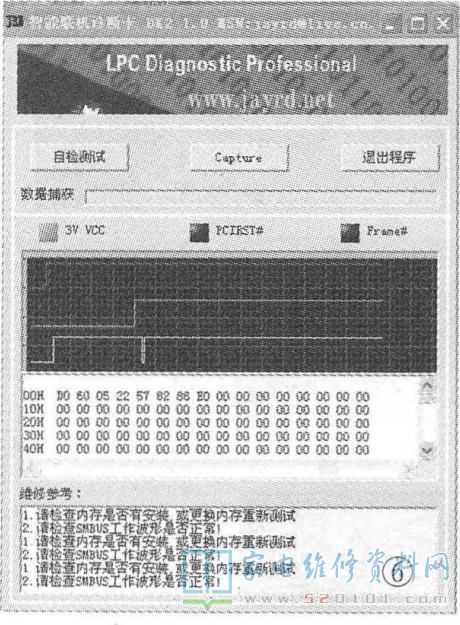

R700 (33Ω)就在时钟芯片的18PIN的右上肩处,测试时直接连上即可。连上R700后开机测试,DK2终于跑码,如图6所示。

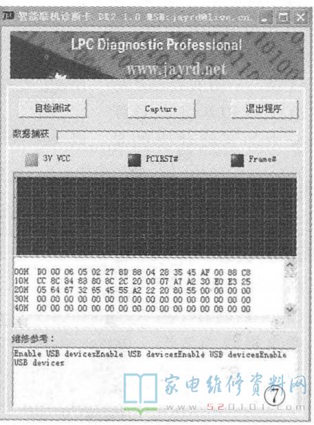

没有加内存条跑码为“E0”,加上内存条后跑码为“55”。通过DK2诊断卡轻易判断出BIOS是否为PHOENIX版本,但凡取下内存条跑码为“E0”则BIOS都是PHOENIX BIOS,或与之兼容。诊断结果如图7所示。

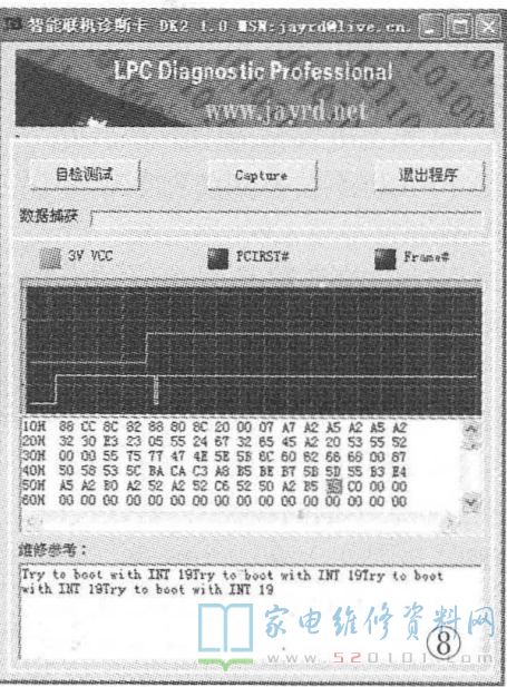

同样的办法再检测同行送修的G450笔记本,开机跑码为“C5",如图8所示,此时应测USB端口电压,先刷BIOS ,再换南桥。测量发现左边两个USB供电短路了,取下端口边的电容C443电路就不短路了,表明C443击穿。取下C443后开机测试,恢复正常。
