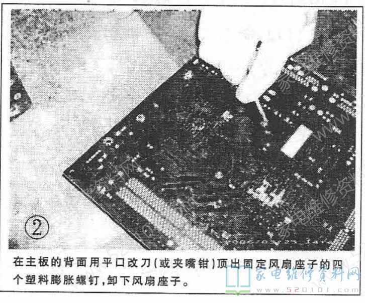

第二步补焊:首先要将CPU风扇座子及插座护罩等塑料件卸下,否则在烘烤过程中将被熔化。用平口改锥在主板的背面顶出风扇座子四个角上的塑料膨胀螺丝,即可取下风扇座子,操作示意见图补焊的装置及操作示意见图3。

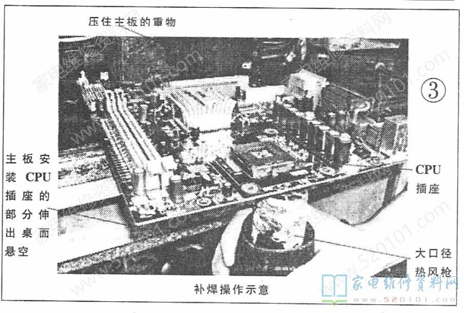

将主板安装CPU插座的部位伸出桌面悬空;用重物压住留在桌面内的部分,防止主板坠落。用大口径热风枪选择高温、大风量对CPU插座背面的主板部分进行烘烤,出风口离主板3~5mm,旋转。约两分钟后,在继续烘烤的同时,另一只手拿镊子轻轻拨动插座周边的元器件,当这些元器件可以拨动时,说明座子下部与主板之间的焊点已熔化,即停止烘烤,待其自然冷却后即可。补焊操作前,最好用厚0.2mm的“绝热胶纸”将北桥芯片的背面主板贴上,防止北桥芯片的BGA焊点被熔化而出现新的故障。补焊操作过程中,要经常在插座引脚夹持铜片的一面均匀地滴注松香水,起助焊作用。补焊操作结束,主板冷却后,一定要用牙刷蘸香蕉水反复刷洗引脚夹持铜片,清除松香残留物,直至夹持铜片不粘手为止。上述操作完成后,恢复风扇座子及插座护罩,装上CPU通电试验,多数脱焊或虚焊的故障都可通过这-步操作得到解决,使CPU恢复正常工作。若故障依然存在,再进行以下操作。
第三步:更换CPU插座,装置及操作仍按图3所示,可参照前述的BGA焊接方法进行。绝大多数的CPU接触不良故障经上述三步的处理后都可恢复正常工作,少数情况或因主板质量差产生严重形变;或因“四层板”结构的中间两层板的铜箔线断裂,修复的可能性就不大了。

经验谈一CPU插座的故障判断:在PCI插槽上插上“故障检测卡”,在短时开机条件下不上cPU风扇,直接按压cPU或带上风扇按压散热器。这时,检测卡上原来无任何显示的数码管出现闪烁不定的数码显示,即可判断为CPU插座故障。完成清洗后再通电试机,若故障依旧,则判断为插座内部BGA焊脱焊,采取大号热风筒加热焊接的方法补焊,或者换用新的CPU插座。

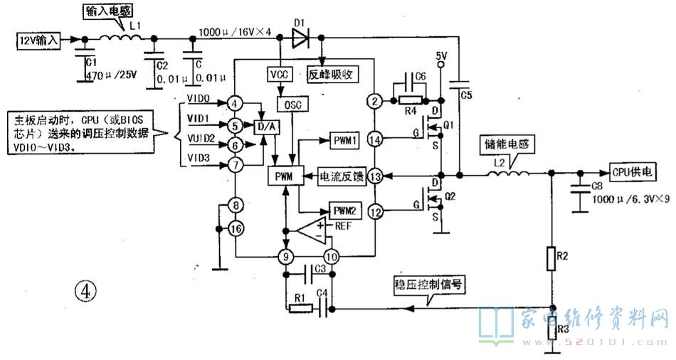

PWM单相供电方式的电路如图4所示。ATX电源将12V和5V电源送到主板后,经过输人电感L1和电容组成的滤波器,加至电压调控芯片18脚。芯片内部的振荡电路开始工作,输出的振荡信号经过脉宽调制(PWM)电路的调整、控制后,分别从14和12两脚输出两路同频、反相的激励脉冲信号,使N沟道场效应管Q1和Q2交替轮流导通或截止,工作在开关状态。其工作过程如图5的等效电路所示。

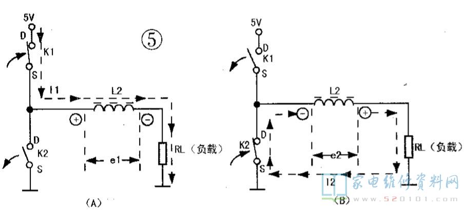

图中将Q1和Q2等效为两个交替轮流闭合或断开的开关K1和K2。当K1闭合时(K2断开),如图5(A)所示。5V电源经KID->S。供向L2、C8组成的平滑滤波电路,使负载得到电源供应。在K1闭合瞬间,流过L2的电流突然增大时,I2储能,并产生自感电动势e1,方向是左正、右负,阻止这一电流的突变,而只能缓慢变化。随着时间的推移及两路反相激励脉冲的变化,当K2闭合时(K1断开)如图5(B)所示。通过L2的电流突然下降,此时,L2释放其储能来阻止这一个电流突降的变化,自感电动势e2的方向为左负、右正。于是,由L2的电感储能转换而来的电流就在e2的推动下,沿着L2的右正->负载RL->地->K2的s->D->L2左负的回路释放。虽然这时K1正处在关断的状态下,但由于L2的储能释放及K2的“续流”作用,使负载RL的电流不会因K1关断时5V被切断而下降过多,趋于平滑、稳定状态。再加上C8的滤波作用(电容两端的电压不能突变)使负载两端的电压也趋于平滑、稳定的状态。滤波电容C8代表9只容量为100uF、耐压6.3V的电解电容的并联。英特尔白皮书对这一滤波电容所规定的容量不得少于9000uF。多只电解电容的并联,不但增大了容量,提高了滤波的效果;而且也使电解电容所固有的“寄生电感”在并联中大为减少,提高了电路的高频滤波性能(电解电容内部极板的简状卷绕方式所形成的电感量使它的高频性能下降)。
在PWM单相供电电路中,两路相位相反的激励脉冲互成180°,于是,在Q1导通至Q1截止之前的阶段,输出电压有一个向上的波动,而在Q1截止,L2释放储能之间,输出电压又有一个向下的波动.....之,在5V供电和L2的储能供电这两种能量的交替供电之间,输出电压总会有上下的波动。经过滤波电容之后,这些电压的波动已很小,能够满足CPU供电的要求了。
(1)调压原理:针对不同型号及不同工作电压的CPU,电压调整方式已不再是过去的“跳线式”调压方式,而是采用“可编程”数据调压方式,自动进行电压调整。调压数据是由主板的生产厂商根据当时该主板能够支持的CPU型号及工作电压而编制成的软件,在主板的生产过程中就已设置在主板的BIOS芯片内。主板启动之初,对应主板上CPU的相关调压数据就由BIOS芯片送到了电压调控芯片中。工作电压不相同的cPu对应的调压数据不同,经过D/A转换后送到PwM电路的控制电压各异,于是,输出的激励脉冲宽度各不相等,MOS管的工作状态及输出电压也就得到了调整、控制,可以适应多种cPU的需求。这种4bit可编程调压方式,可使输出电压在升压或降压的连续两挡之间,电压的变化为0.5V。
(2)恒压和恒流控制:在图4中,电阻R2和R3以串联分压的方式直接对输出电压变化进行取样,送到电压调控芯片的10脚,与内部的基准电压在比较器中进行比较输出的误差电压送去控制PWM电路;同时,输出电流的变化也反馈到调控芯片的13脚,经内部逻辑处理后送去控制PWM电路。总之,以脉宽调制的方式来控制输出电压、输出电流的变化,达到恒压、恒流供电的目的。
上述PWM单相供电方式下的两只MOS管最大输出电流约30A左右,显然不能适应CPU*低电压、大电流”的发展趋势。而且,CPU的工作电压越低,对纹波系数的要求越严格,PWM单相供电方式下的电压波动也不能适应这一要求。于是,产生了“PWM多相供电”方式。

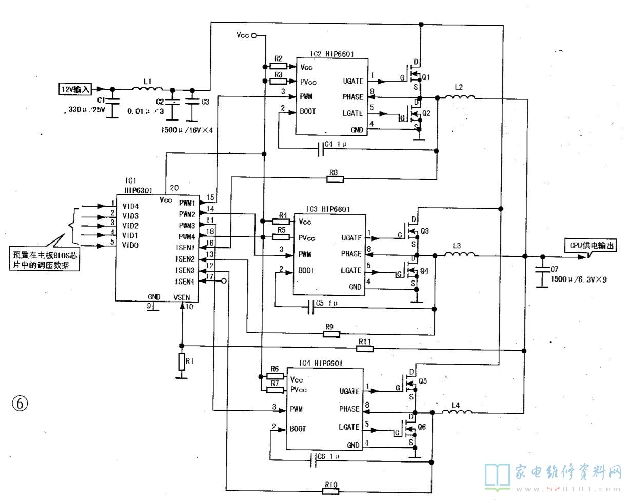

图6所示是一个三相供电电路。可以简单地理解为三个单相供电电路的并联,其输出电流累加,使电路的带载能力提高。但是,这三路激励脉冲的相位是不同的。在图6的电路中,电压调控主芯片HIP6301具有PWM1 ~PWM4共四路激励脉冲输出,每路激励脉冲的相位依次相差360°/4=90°,图6的电路中只用了三路,分别通过三个辅助驱动芯片IC2~IC4(HIP6601 )去驱动三对,共六只MOS管Q1~Q6,每一对MOS管及其附属电路都可以看成是一一个单相供电电路,其输出电流是并联垒加关系。最大负载电流可以达到90A左右。由于三路激励脉冲的相位不同,所以,三对MOS管不是在同一时刻导通或截止,而是依次相隔一段合适的时间分别依次地交替、轮流导通或截止,其开关频率的总和相当于单相供电的3倍。这样,就使上管导通时的12V电源供电和下管导通时的电感储能供电这两种能量交替供电之间的转换过程大为缩短,输出电压的波动也极大地减少了。再加上C7(1500uFx9)的滤波,其纹波系数也能满足目前CPU低压供电的需求。同时,三对MOS管共同分担总的输出的电流,使电路的功耗下降,温升降低,提高了工作的可靠性。
图6电路中的电压调整数据VID0~VID4是预置于主板BIOS芯片内5bit数据。5bit 可编程调压方式使输出电压的调节更加细微,在数据连续改变时无论是升压不定或降压过程,输出电压每连续两档的电压调节是0.05V,适应性更强。
稳压控制信号由R11、R1组成的串联分压电路对输出电压取样,送到主控芯片IC1的VSEN端。电流反馈信号有两路:第一路由每路的输出端分别送到对应的辅助驱动芯片IC2~IC4的⑧脚;第二路分别经过电阻.R8~R10送到主控芯片IC1的ISEN1~ISEN3。以上的三种控制数据和控制信号,都是通过脉宽调制(PWM)方式来对输出电压、电流进行调整和控制。

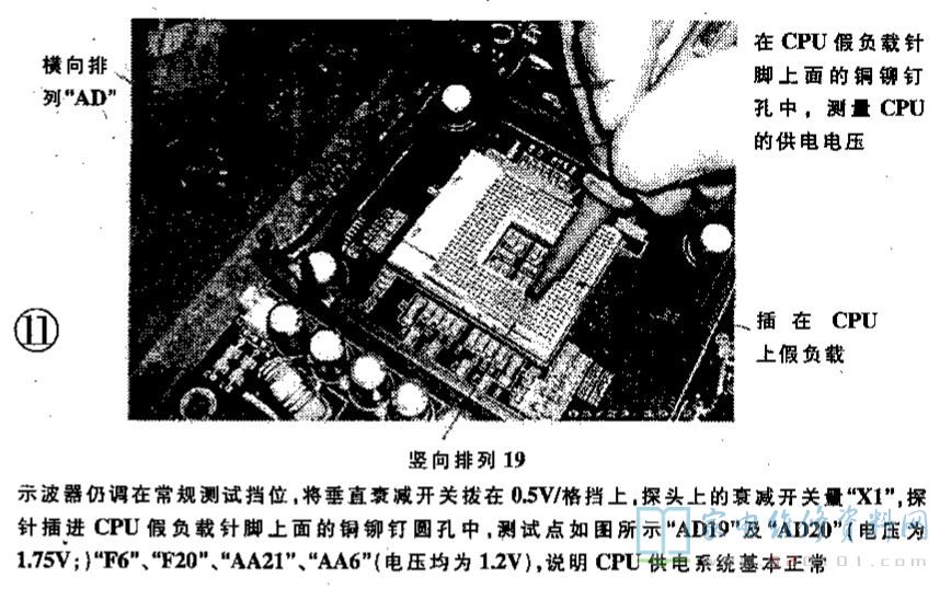

CPU的假负载底部的针脚与所对应的系列CPU完全一样。正面的铜铆钉孔上用短路线将CPU的调压数据引脚短接,即用人工方式强制设定调压数据。否则,在不上“真CPU"的情况下,主板BIOS芯片中的调压数据是不能传输到电压调控芯片的,使电压调控芯片及整个CPU供电系统都不工作,就无法检测到CPU的供电电压是否正常。短路线的连接方法以370系列CPU的假负载为例,只是将假负载上对应CPU引脚的VID1(AM36)/VID2(AL37 )/VID3 (AJ37)和VID25MV(AK36)四个调压数据线连通后,再与地线VSS( AM34)相连,即将上述四个点接地,调压数据线中只有VIDO(AL35 )没有接地,这样就人工设定了4bit 调压数据“0001”。将假负载插到CPU插座上,通电试验时,电压调控芯片就得到了这组数据,从而控制整个CPU供电系统输出2V的CPU供电电压,适应370系列CPU。当检测到该输出电压正常后,再取下假负载,将“真CPU"插上去,就达到了安全操作要求,避免发生不必要的损失。除上述5个引脚而外,假负载上的其他引脚都没有任何连接,也不起任何作用。

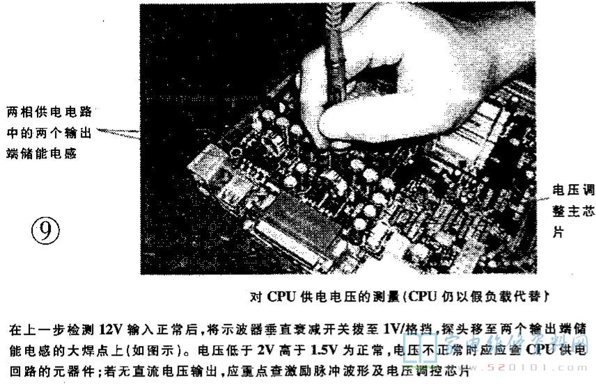

(2)目测法:对于送修机,开盖后的第一步就是“目测”,,重点就是CPU供电系统。接件时,一边拆卸机箱盖,一边询问用户该机发生故障的现象及原因。对于连续工作时间较长的计算机,尤其是“网吧机”及单位使用的机器,开盖后就要仔细观察CPU插座周围的10余只滤波电容--这就是CPU供电系统中的薄弱环节。长时间的高温条件下,电解电容发生顶部鼓皮,防爆凹槽开裂“爆浆”(电解液溢出)是最常见的。尤其在夏天,这类现象极为普遍。如图7所示,滤波电容中有四只在MOS管和CPU的双重烘烤下已严重变形,顶部上凸、防爆凹槽开裂、电解液溢出。凡是有这种外观的电解电容;漏电严重、容量大减,使CPU供电电压偏低,滤波不良。

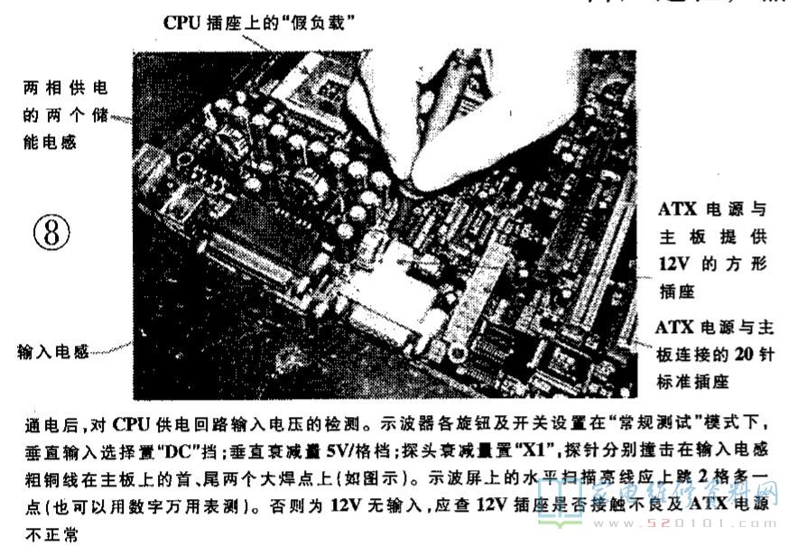

(3)电压法:对CPU供电电压的测量,一般是“先输人,后输出”循序渐进的逐点进行测量。输入电压12V的测试点选在输人电感(原理图中的L10两端,目标明显,焊点大,测试很方便,如图8所示。
然后可将示波器探针移到几只MOS管的漏极(D),上进行测量,一是看12V电源是否送到MOS管“上管”的D极,否则是印制线有问题。二是判断出对管中的上管和下管--D极上有12V的是对管中的上管;无12V的是对管中的下管,以便在“波形测试”中很快找到测试点。对于CPU供电电路输出电压的测量,测试点选在储能电感的焊点上,如图9所示。

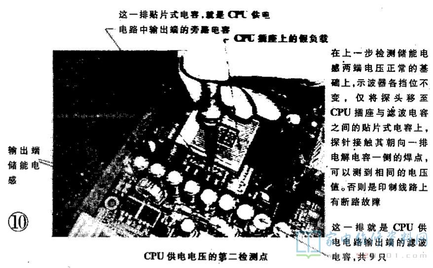

之后,可将示波器探头穆至CPU座旁边的一排贴片电容的焊点上,作进一步的测试,如图10所示。
最后的电压测试是将示波器探针插到假负载上端面的铜铆钉孔中,对CPU的几路重要电压进行测试,如图11所示。其中“AD19”是多路"VCC"供电中的一路;“AD20”是CPU的核心电压(vCCA)。在478系列CPU中,这两个电压都是1.75V;“F6”、 “F20”、 “AA6” 和“AA21”是CPU的基准参考电压(GTLREF)都是1.2V。

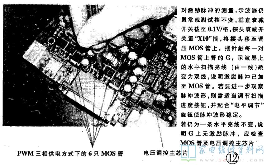

(4)波形法:当检测到输人端的12V正常,而输出端无电压时,在排除MOS管损坏的可能性之后,就要对电压调控芯片的输出激励脉冲进行测试了。测试点选择在MOS管对管中的上管(G),如图12所示。
