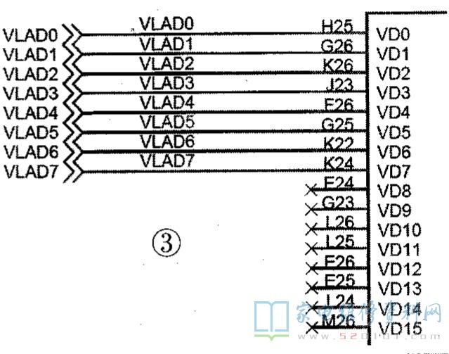

用BIOS仿真卡启动主板,还是跑FF代码,可以排除是BIOS资料错引起的FF。这块主板的478脚CPU座是透针式的,不是BGA的,可以排除CPU座空焊的可能,用478脚CPU测试灯座测量,未发现北桥端有短路或开路的现象,测量PCI到南桥的AD线,也未发现有异常,当测量到北桥与南桥之间的V-LINK总线时,发现其中有一条线对地的阻值为0,而其他的线对地的阻值均为634,很明显这条线短路了,如图2所示,相关电路如图3所示,这也就是这块主板的问题所在。但由于v-LINK总线是连接南桥与北桥的线路,南桥和北桥任意一个出现故障,都会引起短路,所以采用割线法来判断故障所在,将故障线路用小刀割开,测量南桥-端线路阻值正常,而北桥一端还是为0,判断为北桥内部损坏。用BGA拆焊机换上一个新的P4M266A北桥后故障排除,此板修复。

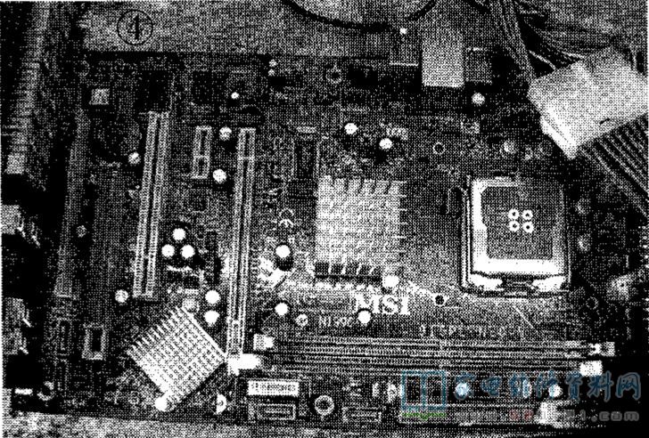

例2:微星915PL Neo-V主板,跑“FF”代码(主板实物见图4所示)。

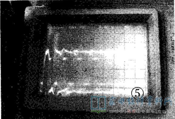

分析检修:此主板故障为DEBUG卡代码为“FF”,测量各部分的工作电压均正常,用示波器的探头测量PCL_CLK时发现PCL_CLK的波形异常,显得很杂乱,如图5所示。

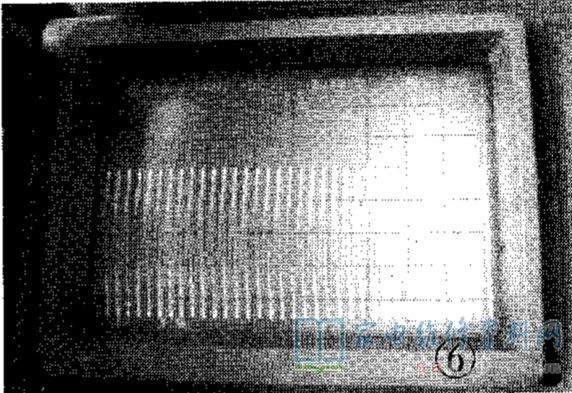

正常的PCI_CLK应为33MHz的正弦波形,由此可判断时钟芯片输出的PCL CLK不正常,测量时钟芯片周围的排阻,发现所有的波形都异常,确定故障为时钟芯片RTM862-480不良,更换后测量PCI_CLK波形正常,如图6所示。DEBUG卡正常跑码,此板修复。

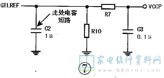

例3:杂牌845PE主板,GLTREF电压低引起FF故障。分析检修:一块杂牌的Intel 845PE主板,经检查故障为DEBUG卡代码显示“FF",按照主板维修的流程,插假负载后通电测量CPU的供电为1.55V,与假负载上所设定的CPU 供电电压是一致的,可以排除CPU供电方面的故障,测量CPU的CPU_ PG、CPU RST#均为正常的电压值,并且 CPU. RST#在短接主板。上的复位开关时用示波器查看,可以发现有明显的从1.55V到0V的一个下拉动[作,证明CPU_RST#也是有效的。接着测量CPU的两个工作时钟,示波器上显示这两个工作时钟也都是正常的100MHz,并且是正常的正弦波型,CPU工作的供电、复位、时钟都是正常的,看来故障不在这方面,于是决定改变思路,测量CPU上的其他电压,当量测到GTLREF电压时,发现这个电压明显偏低,仅为0.35V,而正常的主板上GTLREF电压应为CPU供电Vcore的2/3,在此块主板上即应为1.55 x(2/3)≈1.0V,测量产生GTLREF电压的电路(如图7所示),其中构成分压电路的R7(49.9Ω) R10( 100Ω)两个电阻的阻值均正常,沿着相应线路继续进行排查,测量到对地的滤波电容c2时,发现电容已经处于短路状态,,将C2更换后重新通电测量GTLREF电压变为正常的1V左右,DEBUG卡显示正确的代码。主板顺利开机,此板修复。
