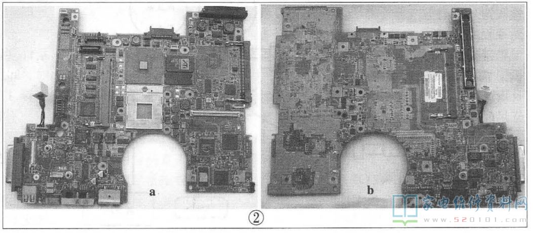

图2a、2b所示是“IBMT-43”型笔记本电脑主板的正面和背面元器件布局。从图中可见,笔记本电脑主板的背面也分布着大量的元器件和-些接插件,在这一点上,它与普通台式电脑的主板是完全不相同的(台式电脑除个别机型的主板在其背面北桥芯片位置有零星分布的贴片式电容器而外,大部分主板的背面没有任何元器件)。

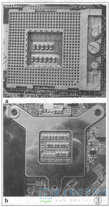

电脑中的CPU相似于一个人的大脑,因此,CPU的性能在很大的程度上决定着一台电脑档次的高低。在笔记本电脑市场上形成竞争态势的Intel 和AMD两家“移动处理器”的生产厂商已经推出了具有第十二代移动处理器,是当前的最新技术。早期的“双核”,就是将两个功能完全相同的处理器核心,集成到同一个处理器基板的内核中,相当于一个移动处理器具有两个能够同时、独立工作的内核,这就使移动处理器在每一个时钟周期内可以处理的指令或数据的信息量成倍的增加,极大提高了CPU的运行速度。目前在占据市场主流的笔记本电脑中比较常见的移动处理器(笔记本电脑的专用CPU)及其在主板上相应的CPU插座如图3a 3b所示。

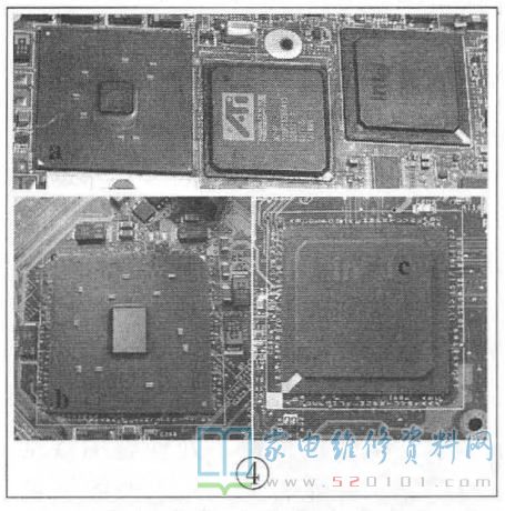

“芯片组”即笔记本电脑主板上所用“北桥”和“南桥”两大主要芯片的配对组合。其中,北桥芯片起着最为关键的“承上、启下”的主导作用,它向上,直接与CPU联系;向下,通过南桥芯片沟通CPU与主板上的其他电路和外部设备的联系。同时,它还直接管理和控制着内存、显示芯片等设备,使CPU和这些设备之间通过北桥芯片进行数据往返和信息互换。实际上,将北桥芯片称为“信息中转站”是恰如其分的。
南桥芯片有“外部设备的数据中转站”之称,它主要管理输入/输出设备(I/O),并直接控制键盘、USB、IEEE1394等设备,此外,还担当高级电源管理、提供实时时钟等功能。因此,笔记本电脑的专用芯片组决定了整个主板对CPU的类型和档次主内存的类型及容量、外部设备AGP、PCI、USB等硬件的类型和档次的支持。所以,笔记本电脑主板所采用的“移动芯片组”性能的优劣,直接关系着整个主板性能的好坏以及档次的高低,芯片组在主板上的关键作用使其有“主板灵魂”之称。IBM-T41型笔记本电脑主板上的“移动芯片组”北桥和南桥芯片如图4a、4b、4c所示。

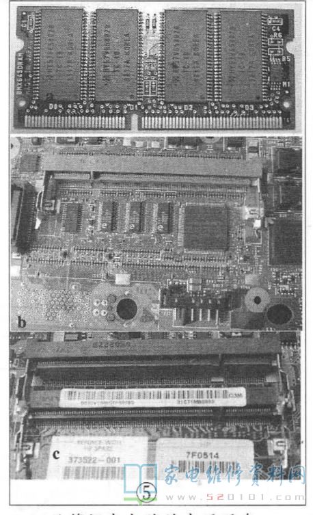

目前主流笔记本电脑基本上都采用DDR内存或双通道DDRⅡ、DDRⅢ内存,过去的老一代笔记本电脑上所采用的SDRAM内存已经被淘汰。与普通台式电脑所不同的是:笔记本电脑专用的内存条选材精良工艺先进,体积小;工作电压低、耗电少;发热量低、散热性能好;容量大;工作频率高;兼容性好。常见笔记本电脑专用内存条的容量一般有1GB、2GB、4GB、8GB、16GB等几种。比较常见的笔记本电脑专用DDRⅡ、DDRⅢ内存条如图5a所示。
由于笔记本电脑小型化的要求,其主板上的内存插槽一般只设置一个(以增大单条容量和提高工作频率的方式来支持高性能的CPU),如图5b所示。比较高档的笔记本电脑最多也只设置两个内存插槽,如图5c所示即为“惠普1000"型笔记本电脑主板上的双层重叠式“双内存'插槽。

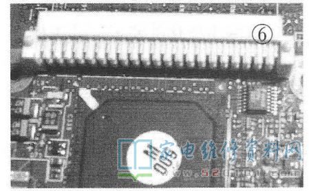

硬盘是电脑系统中大容量的“外部存储器”,其容量现在一般是320GB,它是电脑中最重要的数据存储设备,用于存储一些必须长期保存的数据。现在市场上常见笔记本电脑专用硬盘的品牌主要有希捷、西部数据、日立、东芝、富士通、三星等公司的系列产品,尺寸大小通常为2.5英寸和1.8英寸两种;厚度一般是8.5mm~12.5mm;重量在80~120g左右;转速常见有5400、7200pm(转1分)等(其中以5400rpm转速的硬盘为目前市场上的主流产品);笔记本电脑的专用硬盘的“缓存'容量一般有16MB、32MB等几种,其缓存容量越大,越是有助于提高其数据传输速度。笔记本电脑的专用硬盘及其在主板上相应的插槽如图6所示。

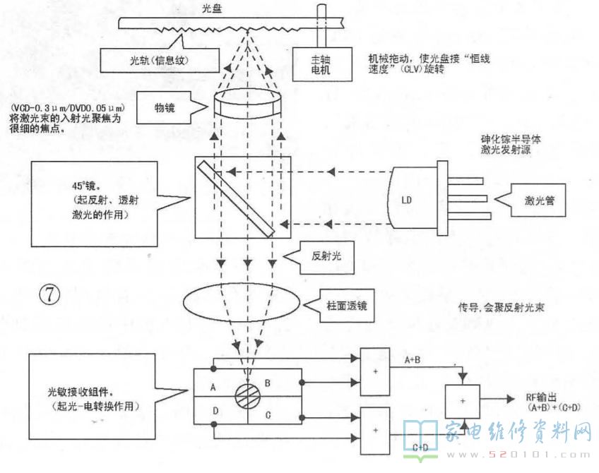

“光驱”是“光盘驱动器”的简称,通常使用的光驱是一-种利用激光束来读取光盘上的数字信息的装置,称为“只读光盘驱动器”。实际上,无论是笔记本电脑或普通台式电脑上的光驱其工作原理和结构都与家用的VCD DVD机相同。光驱读取光盘信息的过程如图7所示。

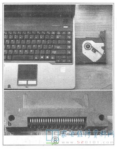

安装在笔记本电脑中的“内置式”光驱如图8a所示;笔记本电脑主板上对应的光驱接口如图8b所示。

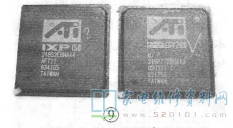

笔记本电脑专用显卡无论在结构。上或工作原理上,与台式电脑使用的显卡是基本相同的,二者都有“集成显卡”和“独立显卡”两种类型。其中,集成显卡是将GPU、显存等及其相关的元器件以芯片的形式集成在主板上,有很多机型直接将显示功能集成在北桥芯片中,使主板无须设置显示专用的插槽(AGP插槽)和外插显示专用的“板卡”(显示卡)就已经具备了处理显示数据的功能。只要通过一条电缆线及相关的接插件即可与显示设备相连接,在屏幕上显示图像或字符。独立显卡就是将GPU、显存等及其相关的元器件安装在-一个独立于主板的板卡上,通过设置在主板上的专用插槽与主板相连接。图9示出了笔记本电脑专用的显卡芯片,它直接安装在主板上。笔记本电脑专用的独立显卡为了适应笔记本电脑的小型化设计,其体积比台式电脑的独立显卡要小巧得多,元器件也更加微型、精良。

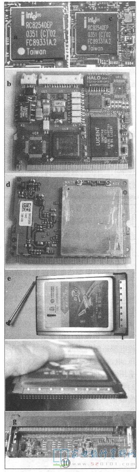

9.笔记本电脑的网卡和Modem
网卡实际上是一个接口电路,即“网络接口卡”的简称,分“集成”和“独立”两种不同形式的网卡,又可以分为“有线网卡”和“无线网卡”两种。笔记本电脑专用的有线网卡通常以芯片的形式集成在主板上,如图10a所示就是集成在笔记本电脑主板上的网卡芯片。有线网卡的另一种形式是有线独立网卡,如图10b所示的一种独立的板卡。它通过下部的接插铜箔与笔记本电脑主板上接插件的“金手指”相连接左上角的塑料插件与外部网线相连接,即可实现笔记本电脑与网络系统之间的通信联络。采用有线网卡进行网络通讯的优势是,其数据传输速率高,上网速度快。具有无线上网功能的笔记本电脑都有无线网卡,这种方式使笔记本电脑摆脱了与外部网络系统之间的连线,只要通过天线装置,在附近有网线的地方就可以直接上网,这就是笔记本电脑的“蓝牙”功能。
无线网卡也有“集成”和“独立”两种,图10c所示为IBM-T43笔记本电脑集成在主板上的无线网卡芯片。图10d是独立网卡的一种,它通过其下部的接插铜箔与笔记本电脑主板上的MINI PCI插槽连接;上部标有“MAIN"和“AUX"的插线孔就是天线插孔,经过专用的插头和连接线连接到LCD屏的边框上;网卡芯片及其相关电路安装在铁磁屏蔽盒内部,防止在使用时其辐射对笔记本电脑主板上的其他电路形成干扰。
图10e是另一种形式的独立网卡,它自带一个能够伸缩和变换方向的天线装置,图10f示出了该无线网卡下部的排插,它通过排插与笔记本电脑主板上的PCI插座相连接,所以又称为"PCI无线网卡”。当插入使用时,其整体都深人到笔记本电脑的内部,只露出可旋转的伸缩式天线在外,以方便调整。图10g所示为笔记本电脑主板上的网卡插槽,专为板卡式结构的独立网卡所设,由它来沟通主板与独立网卡之间的信息往返,同时通过它向独立网卡上的电路提供电源。

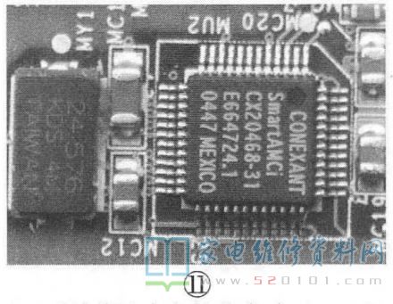

(1)笔记本电脑的声卡笔记本电脑由于受到小型化和低功耗的制约,其声卡通常都以芯片的形式集成在主板上,称为“音频芯片”,目前的笔记本电脑声卡芯片采用16位采样、波表合成等功能,都具有3D音效;再配合高速的PCI总线技术,可向使用者提供高档、优质的音频效果。集成在笔记本电脑主板上的声卡芯片如图11所示。

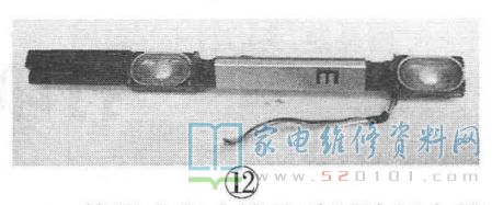

(2)笔记本电脑的音响笔记本电脑声音系统所配置的音响设备分为内置和外置两种。薄型机一般将扬声器安装在笔记本电脑的底部,还可以利用桌面的声波反射来提高声音的共鸣效果;机型稍厚的则将扬声器安装在笔记本电脑的正侧面两边或左右两个侧面上,可以使人耳感觉出左(L)和右(R)两个声道的不同声场效果。图12所示为IBM-T43型笔记本电脑的内置立体声音响总成,其左、右两个微型扬声器分别为“工”和“R”两个声道。

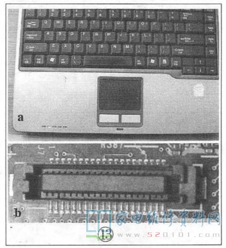

11.笔记本电脑的键盘及其接口
笔记本电脑的键盘如图13a所示,从外观上看与台式电脑的键盘基本相同。某些档次较高的笔记本电脑,如IBM-T43、IBM-T6OR等,其键盘的中部有一个红色的塑料小钮,称为“指挥棒”(或“遥控杆”)。使用它可以加快光标的移动速度,使其尽快到达指定的位置,弥补了在某些情况下使用触摸屏移动光标的速度较慢的不足,提高了工作速度。图13b所示是笔记本电脑主板上的键盘插口,它通过一条电缆线将键盘和主板连接起来,沟通了二者之间的通讯联络、数据往返。使键盘上发出的人工操作指令传达到主板上的CPU,再由CPU控制主板上的其他执行电路来执行,达到“人机对话”的目的。

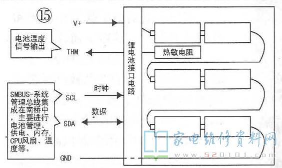

目前,被笔记本电脑生产厂商广泛采用的标准配置电池是锂离子电池(Li-lon),笔记本电脑专用电池盒的内部结构示意图如图15所示。

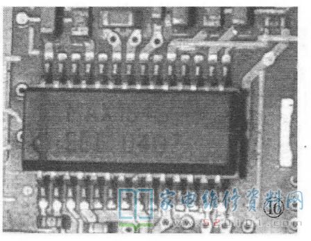

开机之初,当CPU的温度尚未达到一定程度时,风扇不转动;当CPU的温度达到-定值时,风扇开始以低速运转;之后,CPU的温度越高,风扇的转速就越高。图16所示为IBM-T43笔记本电脑主板上的CPU风扇控制芯片,其型号为“MAX1845EEI"。

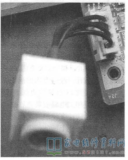

(2)笔记本电脑的电源适配器为了使笔记本电脑在办公室、家庭或其他有交流电源的地方能够利用交流电源方便的进行工作,以延长配置电池的使用寿命,笔记本电脑都随机配置了一个小巧、高效的电源适配器,输人交流电源电压100V~240V的参数可见,笔记本电脑的电源适配器的电压适应范围很宽。
图17所示为IBM-T43笔记本电脑的电源适配器接口,它安装在外壳上,通过-一个4芯接插件与主板相连接。由于笔记本电脑的电源适配器多数为16V的输出电压,电流比较大,所以该4芯接插件采用两线并联方式,4线分别并联为2线,以便安全通过大电流。电源适配器的内部电路是元器件选材精良、工作效率极高的-一个“开关稳压电源”(DC- DC变换器)。
