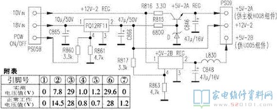

  • 东芝28DW4UC型彩电开机三无,面板上红色指示灯亮,并能听到机内继
    开机后首先检查开关电源的输出,测得+25V、+18V、+125V、+16V、+10V五组输出电压均正常,但在测+125V电压时,发现该电压会随着继电器的吸动瞬间跌至58V,然后又恢复为125V。再查由行输出电路提供的场输出级电源27V和视放级电源200V,分别为29.6V和208V,这说明...
       2007-01-18

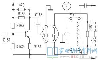

  • 东芝C-2021Z型彩色电视机,在正常使用时突然出现重影(在主图像后
    经检查,发现声表面滤波器有轻微的漏电。声表面滤波器在设计制造时为减弱重影干扰,内部设有吸声装置,并且在安装时还要尽量使用很短的连线,一般都贴紧在印刷电路板上。经实验,可在电阻R165上并联一只470Ω电阻,也可在电阻R101上并联一只1.8kΩ电阻,以降低中放增益,减少重影(见图2)...
       2007-01-18
