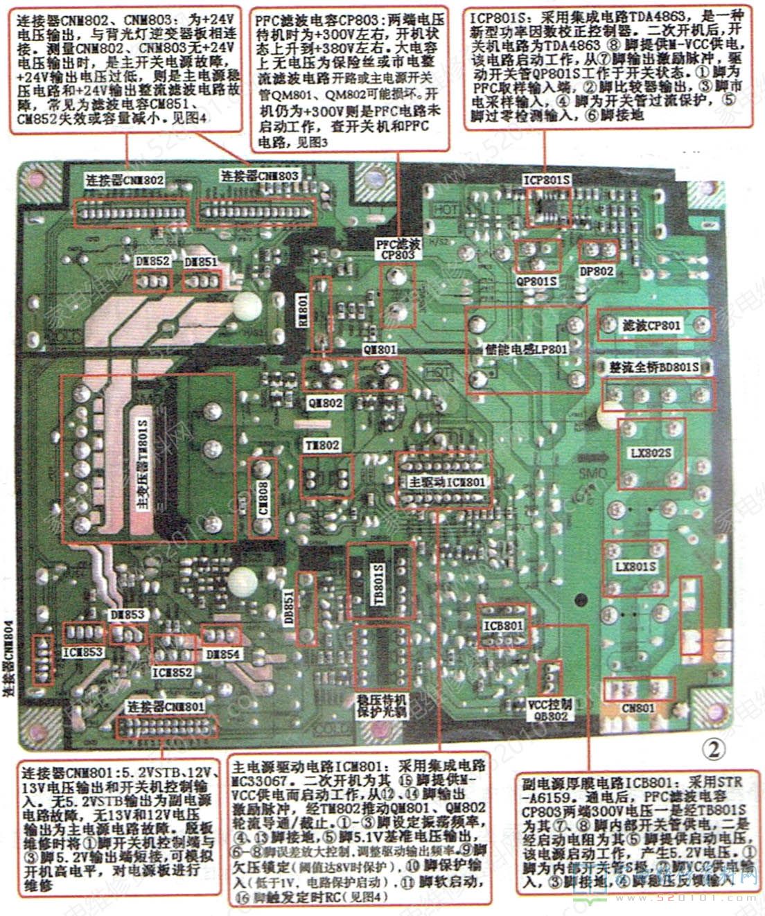

接修一台三星LA32S81B液晶彩电,开机三无,但电源指示灯亮,遥控开机时指示灯闪烁,但不能开机,无图无声无光。拆开电视机,测量电源板有5.2V待机电压输出,但无+12V和+24V电压输出,测量电源板连接器的开/关机控制引脚有高、低电压变化,估计是电源板主电源发生故障。

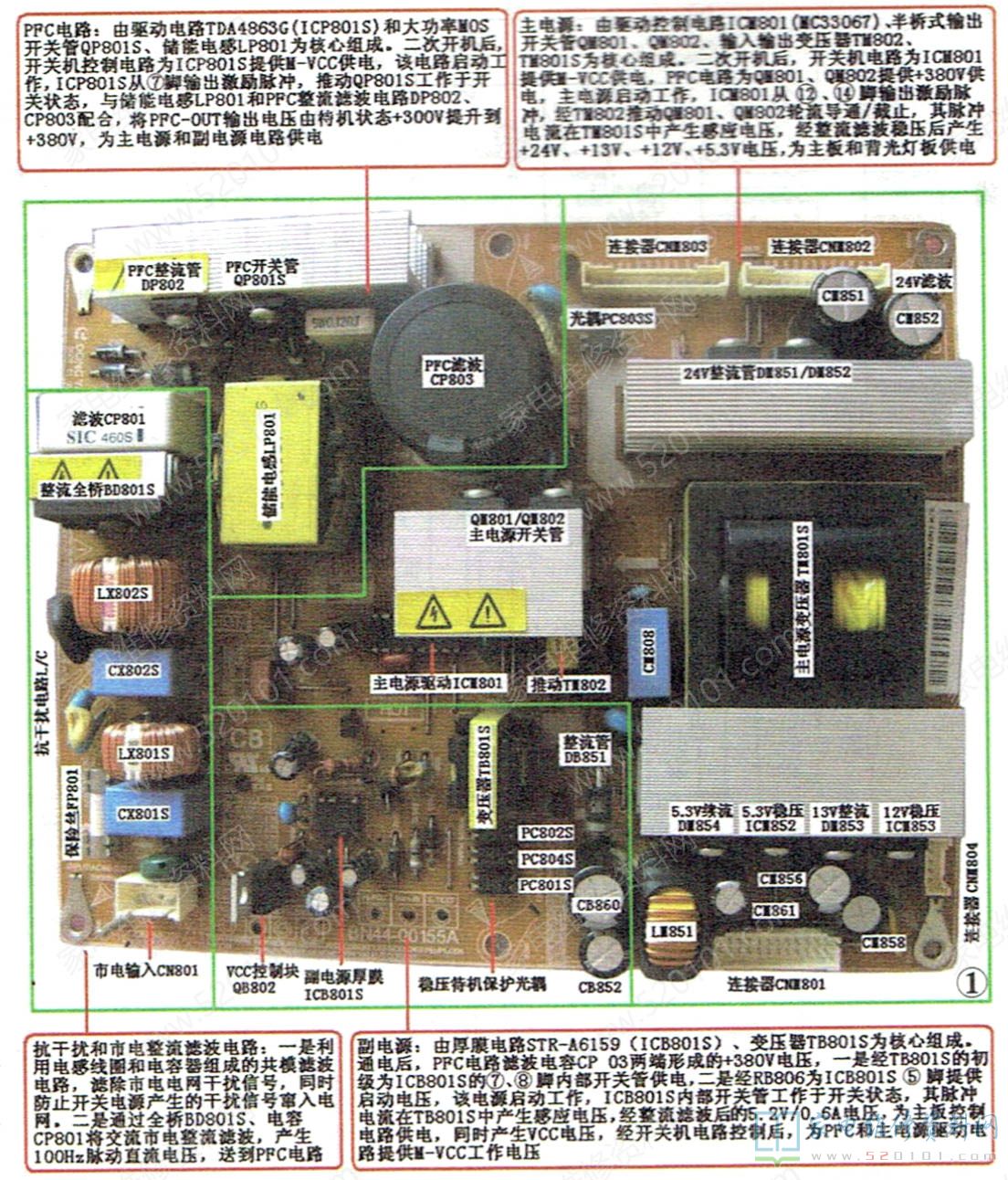

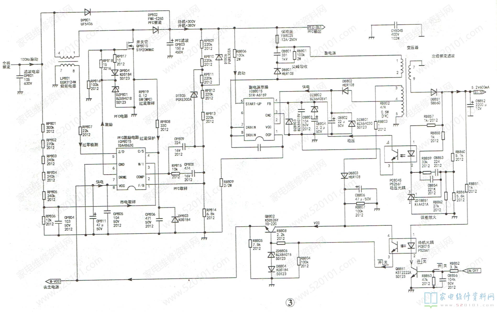

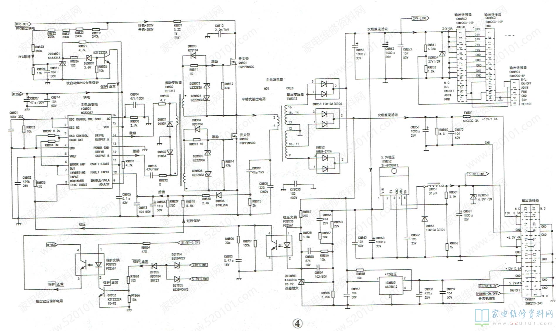

该彩电开关电源板采用的是型号为BN44-00155A电源板,该电源板正面元件实物图解见图1所示,电源板背面元件实物图解见图2所示,开关电源工作原理,见图3、图4所示。

参照图3,测大滤波电容CP803两端电压为正常值380V,由此判断开/关机控制电路正常,PFC功率因数校正电路也正常启动工作。进一步测量主电源开关管QM801的D极电压为0V,看来敢障在CP803的正极与QM801的D极之间。查看图4电路图,发现二者之间的限流电阻RM801烧断。检查RM801烧断的原因,测量开关管QM801 .QM802各个电极之间的电阻,无击穿短路现象,检查RM801的其他负载器件,发现退耦电容C810两引脚之间的硅胶颜色变深,怀疑硅胶老化漏电,将硅胶清除后,更换RM801后通电试机,故障排除。
