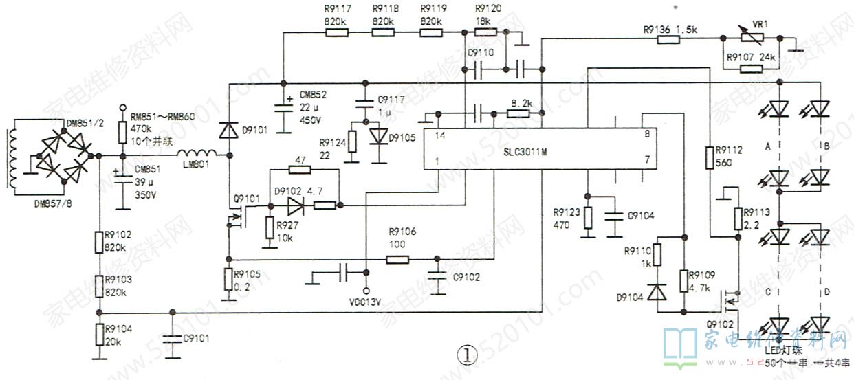

开机,检测CM852两端电压上冲至400V然后慢慢回落,说明芯片检测到背光驱动电压太高而保护。测CM851两端电压始终是稳定的235V,怀疑LED灯条有开路情况。因为屏幕很大(55英寸),LED灯条封闭在屏内部,拆卸比较麻烦,风险也不小。经客户同意后把屏体分解,拿下两根灯条,一根灯条共100个灯珠,50个串联成一组,又两组并联,见图1,用自制测试仪(见本刊2014年11期第13页)检测,发现一根灯条坏了9个灯珠,一根竟坏了28个灯珠。问题找到了,可是网上找不到同型号灯条,但有同类灯珠,想尝试更换损坏的灯珠。
LED灯条工作时有较大的热量,所以安装在一种专用的铝基条上,散热效果很好,但使手工焊接变得很困难。首先把损坏的灯珠拆下来,用功率大于35W的电烙铁(烙铁头要粗一点,和整个灯珠面积差不多大小),多吃一点锡,放在灯珠的发光面,轻轻转动烙铁头,先把灯珠表面的塑料烫掉,继续加热的同时让烙铁头倾斜一点,同时轻轻把灯珠往外推,因为灯珠底部有散热片和基板焊接,要把散热片上的锡熔化后才能拆下灯珠,所以电烙铁功率要大一点,但加热时间不能太长,不能伤到基板。拆下灯珠,用尖头电烙铁整理一下焊盘,由于手工没办法把灯珠底部的散热片和基板焊上,所以在基板上和灯珠底部涂-点硅脂以助散热(灯珠体积很小,焊脚和焊盘都很微小,先利用硅脂的黏性让灯珠定位,再用尖头烙铁配合松香焊丝在两个灯珠空隙中让焊锡填满空隙)。如果散热太快,灯珠引脚和基板焊盘不能可靠焊接,只要和相邻灯珠能可靠连接也可以正常使用。全部更换好以后,让灯条点亮后稍微往两边弯曲灯条,如果有焊接不良的灯珠会反映出来。背光专用LED灯珠内部反向并联了一只稳压管,当灯珠失效时稳压管击穿提供电流通路(实测坏管还有约10Ω~20Ω不等的残余电阻,并非直接短路),其他灯珠仍可以正常工作。但如果灯珠损坏时内部稳压管开路,则整根灯条就不能工作了。LED通过的电流不同时,发光的色温会变化引起屏幕彩色变异,因此LED需要用恒流驱动。调节背光亮度实际是控制LED间断发光的时间,由于间断频率很高眼睛感觉不到闪烁,在发光的周期中恒定电流是不变的。一般一串灯条用一路恒流控制,灯条中有少数灯珠损坏,其他灯珠中的电流仍基本不变。本机用二并二串的方式,当一路灯串中有个别灯珠损坏且稳压管短路时,灯条仍能发光,但有损坏灯珠的灯串两端电压降将会减小(阻抗变小),由于是恒流驱动,并联的灯串中阻抗小的一-路电流会变大,另一路电流会变小,电流的增加提高了灯珠的亮度以弥补损坏的灯珠,但也缩短了灯珠的寿命。如果灯条中有灯珠损坏会引起电流过大再加速其他灯珠损坏,电流不平衡情况会日益恶化,如果有10%以上的灯珠损坏,电流的严重不平衡会使剩余的灯珠迅速烧坏。检查这4串灯珠,发现并联的2串中A组坏1个,B组坏27个,C组坏2个,D组坏8个。其中,C组1个和D组1个是开路损坏,由此引起全部灯珠不亮。该机使用才3年多,平时工作时间也不很长,灯珠损坏这么多可能有3个原因:1.并联结构引起电流不平衡;2.根据背光输出330V/280mA,用1.2kΩ(6只200Ω/10W电阻串联)作假负载,测出恒流值为300mA,比标称值偏大20mA;3.本机最高亮度为20,修复后查看菜单背光亮度调至18,长期在高亮度下工作。
为避免灯珠过早损坏,根据线路恒流控制原理,把R9113电流取样电阻的值增加到4.4Ω,再调节VR1恒流设定电位器,使恒流值为120mA,虽大幅度减小灯电流影响最大高亮度,但从实际图像效果看完全可以满足正常收看,灯珠的发热也可以大为减小。电视机在使用过程中建议用户调节亮度可适当减小点,这对电视寿命有益。
