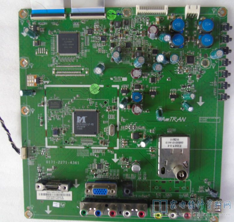

接修一台LG 42CM540-CA型液晶彩电,通电后红色指示灯亮,二次开机后蓝灯亮,蓝屏一闪后变黑屏,但伴音正常。打开后盖,测量PLHF-944A型电源板输出的5.2V、12V电压均正常,主板也已送出开机高电平信号。清洗主板与屏相连的二根排线后开机,不再黑屏,故障排除。
