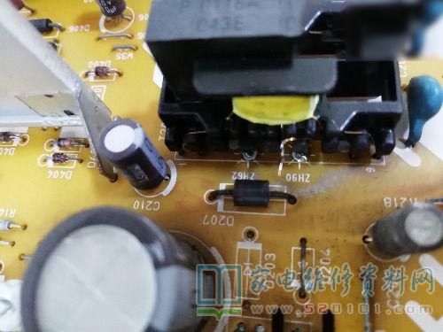

接修一台松下等离子电视,故障表现为开机没有反应,灯不亮,拆开没有5V,测量是变压器铜丝腐蚀断导致的,重新焊接后故障修复,如下图所示。
