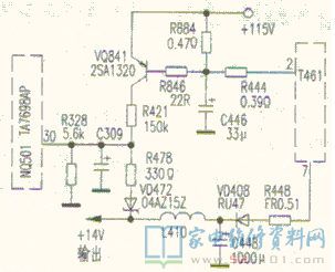

经实验,通过改动STV93793脚外围电路也能代换STV9379FA,只要将STV9379FA3脚电源供电断开,改成自举升压供电(在3、6脚间增加一只电容)。笔者用与STV9379能直接代换且价廉的TDA8172,在飞利浦29PT4423/93R彩电上成功代换了STV9379FA(本地无STV9379FA出售,STV9379售价20元,TDA8172售价6元)。方法是:去掉原STV9379FA3脚电源供电端整流二极管6487、滤波元件、限流电阻3488及跨接线9401,去掉3脚上电容2487(100μF/50V),去掉3、5脚间二极管6403,在3、6脚间原预留位置上增加一只100μF/35V(或220μF/35V)电容(正极接6脚,负极接3脚),换上TDA8172。长时间通电试机,电视机工作正常。原机无电路图,改后的实绘电路如附图。
与STV9379FA能直接代换的集成电路有STV9379F、TDA8177F,与STV9379能直接代换有STV9379A、TDA9302H、TDA8172、TDA8177、TDA8179S等。
