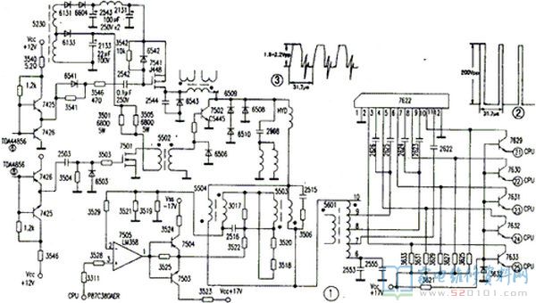

测量行管7502(无阻尼,型号C5445,Vcbo1500V,ICm 19A)c极对地阻值为零,已损坏;顺着行管供电回路往前查,发现行扫描供电二次电源调整管7541源极对地阻值为零(7541的型号为J448,为P沟道场效应管,Vds 400V,Id 1.5A),分析J448损坏的原因是C5445损坏引起的。先拆除损坏的C5445和J448,在电容2131处接60W的灯泡做假负载,开机测量200V电压正常,再仔细测量行扫描部分电路,该机高压产生电路与偏转电路是完全分开的,能引起行管损坏有三种可能:一是过压击穿;二是过流击穿;三是行管本身质量问题。分别检测行逆程电容2508,S校正电容2553、2555、2622、2623、2624、2625、2626,行幅控制三极管7504、7503等均无异常,目测行偏转线圈、S校正线圈5504、5503外观无烧焦现象。先接上J448,再在图1中打×处对地接60W灯泡,开机灯泡发出暗红色的光,用万用表测电压为115V(VGA 640×480模式)正常,波形如附图2所示。于是接上行管C3997(与C5445参数相近),连机工作正常。运行一上午,又出现了“嗒吧,嗒吧”的声音,一查又是C3997和J448损坏,能工作一段时间损坏,肯定不是过电压损坏,只能是过流或是所换的行管质量不好。
彩显行管过流损坏是经常遇到的问题总结了以下几点:行激励供电限流电阻、行管基射极电阻、行管放大倍数这三者是一个闭环的关系,有的资料上介绍不同的行管对应着不同的电流就是由行管本身的放大倍数决定的,换用行管的放大倍数必须与损坏的行管相同,否则行管工作电流要发生变化,因行管损坏已经无法测其放大倍数(无阻尼),更换行管后,最好在行供电回路串电流表,测其工作电流,可试着调试行激励级限流电阻和行管基射极电阻,使其工作电流最小,有条件的话最好用示波器测试行管基射极波形让其VPP值为1.8V~2.2V,该值过小为欠激励,过大为过激励,否则行管则会因电流过大,损耗增加而再次损坏。
