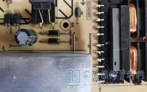

接修一台索尼KD-65X8000G液晶电视,用户反映机器通电无反应。之前出现过有电源开不了机,多开几次又能正常开机。拆机在路检测发现D950A、D950B二极管短路,更换两管后故障排除。
