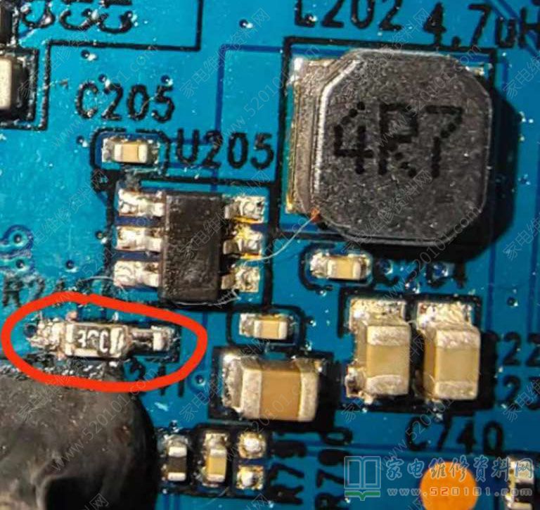

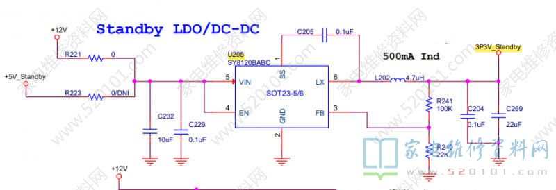

接修一台乐视S50 AIR液晶电视故障现象通电指示灯不亮,无法开机。拆机检查电源板12V、24V正常,背光电容36V也有。PS-on 4.9V。再测量主板电压5V、3.3V、1.8V都正常。在网找了一份主板电路图,发现U205的输出只有2.4V,正常电压应该是3.3V。拔下遥控板、按键板、U盘板、喇叭之后再次测量还是2.4V。看来跟负载没有什么关系。
检查IC周边电阻。在路测量R240阻值不正常,焊下后无穷大。因没有这么小的贴片电阻,用了一个0603的22K电阻。再次通电指示灯白光亮起!二次开机一切正常。
