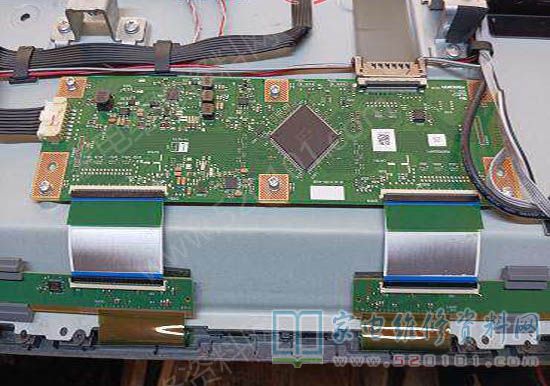

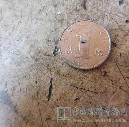

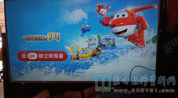

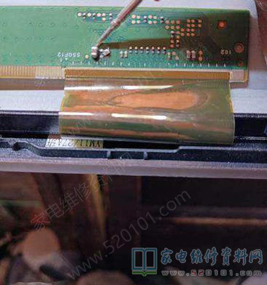

接修一台厦普60英寸的LCD-60USU475A液晶电视,故障表现为能开机,灰屏,拆机拔掉一边屏线,一边正常,拆另一边屏线,灰屏,测边板芝蔴,17欧,故障找出,更换后故障修复。
