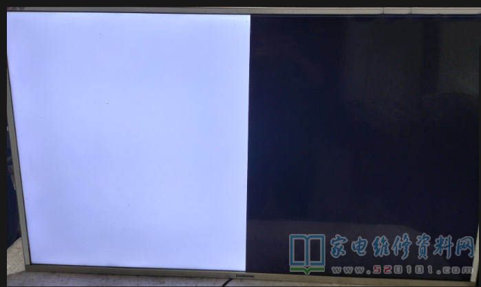

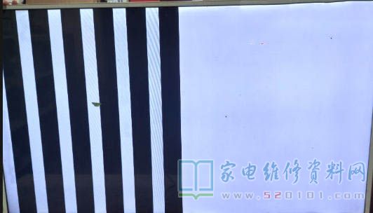

用隔离法进行LG屏单边测试需要注意的事项
2024-02-15
作者:2368844756
1830
有一部分液晶电视采用的是LG屏,如果出现图像灰屏或跳动故障,需要隔离法技改的时候,单边试屏要给另外一边的屏排线加一个位移信号,方法是用手指捏住另外一边的屏排线的电极线,才能出图像。
