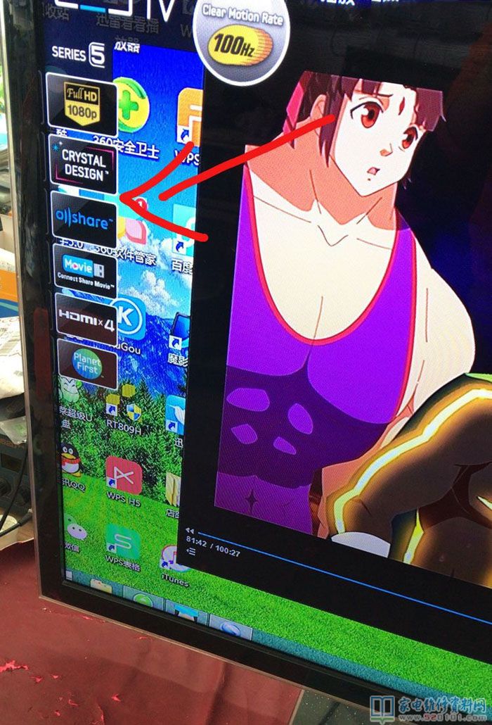

一台三星UA46D5000PR液晶电视出现屏幕的左侧有固定叠加在节目源上的一列图标(如下图所示),这个情况是电视机处于“商场模式
需要把“商场模式
转为
家庭模式
”;如果电视处于商场展示模式,则会每 30 分钟复位一次音频和图像设置。在即插即用(初始设置)程序中将设置从商场展示模式更改为家庭使用模式。 按节目源按钮选择电视模式,并转至项目 → 系统 → 即插即用(初始设置)→ 确认E。
