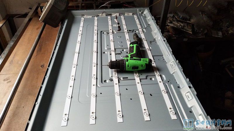

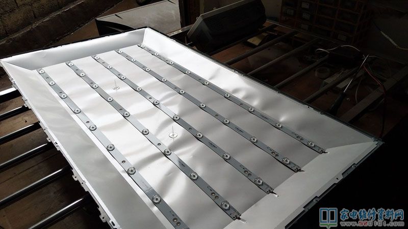

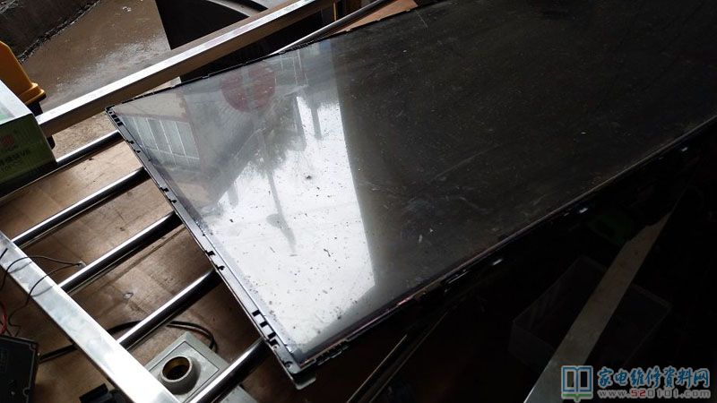

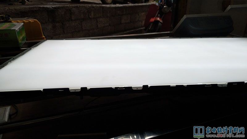

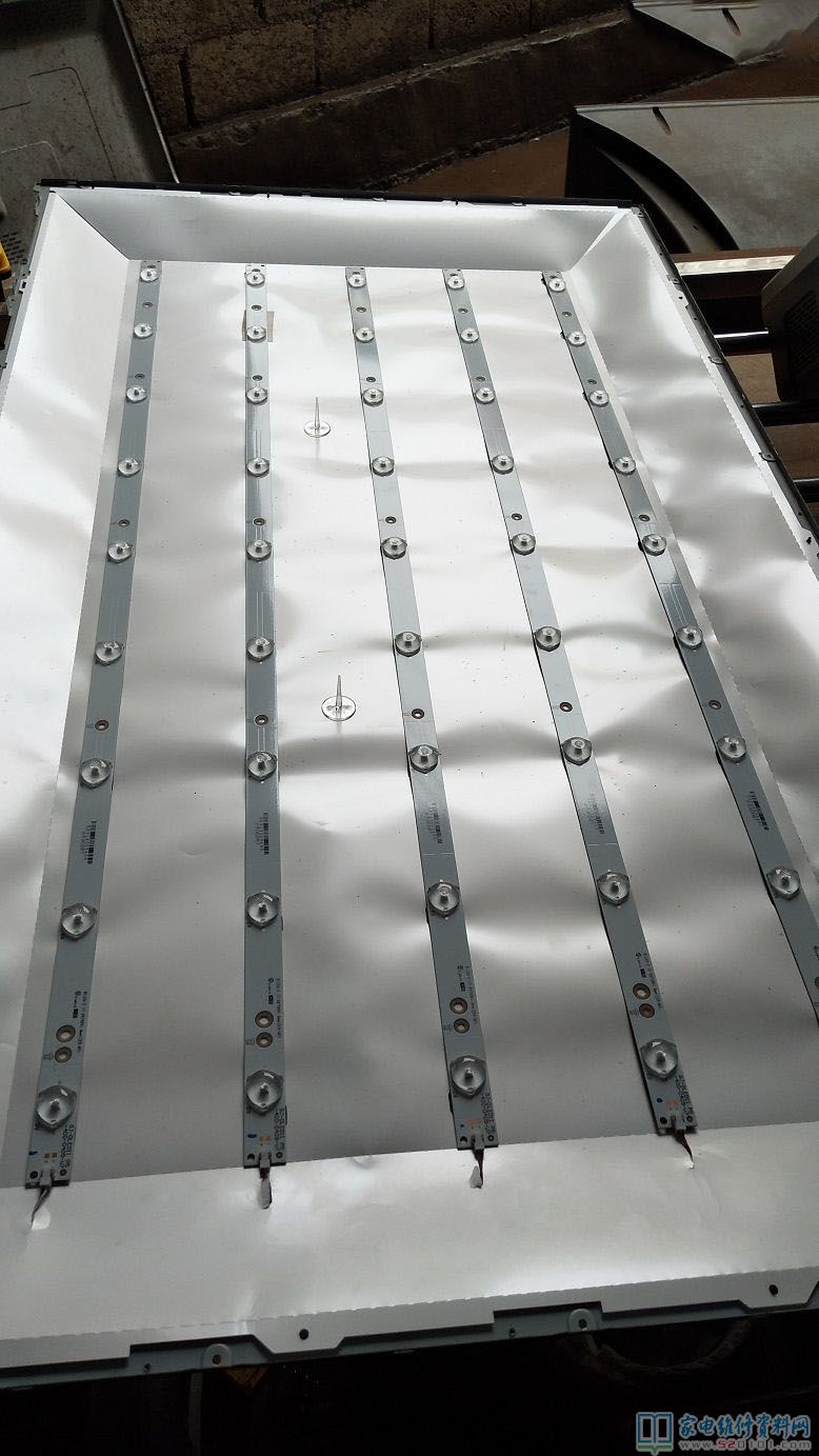

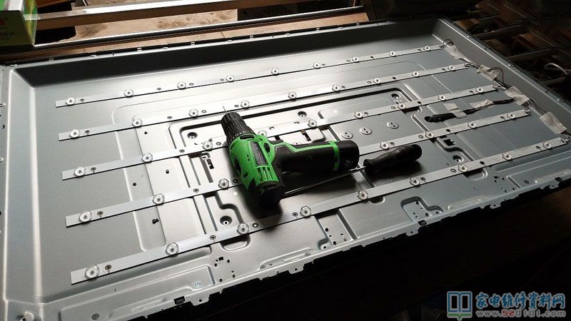

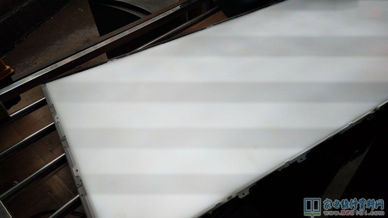

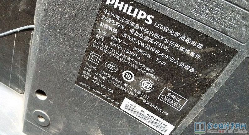

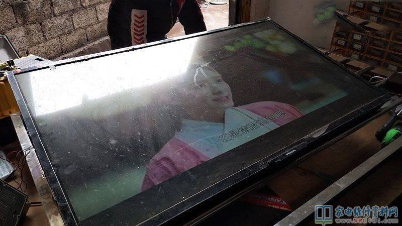

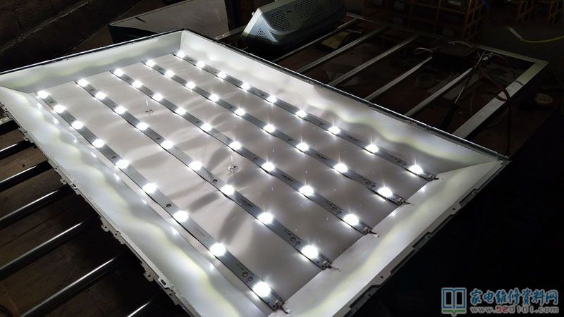

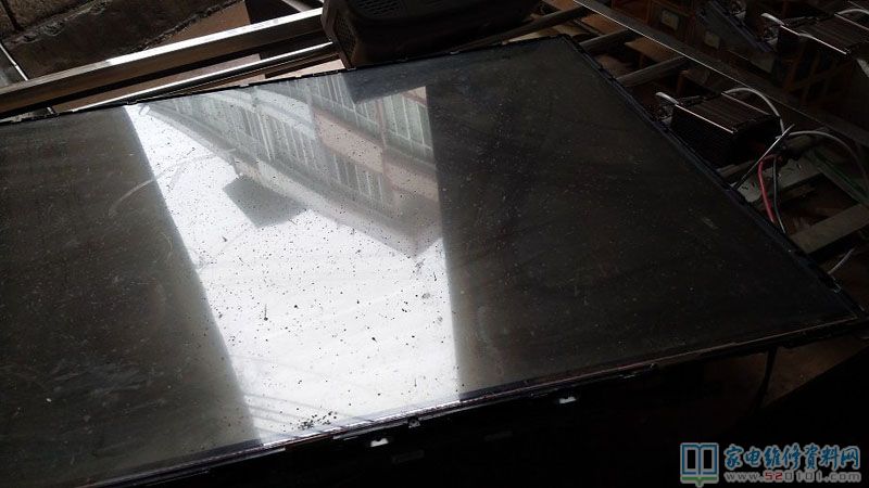

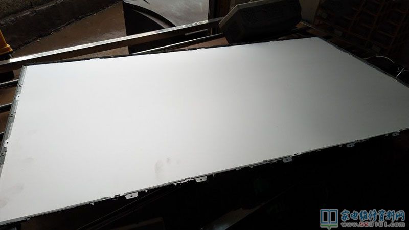

一台飞利浦42PFL1840/T3液晶电视黑屏故障,拆开后经过一番检查后判断是液晶屏灯条损坏,随即开始了拆屏换灯条的过程,具体如下图所示。
