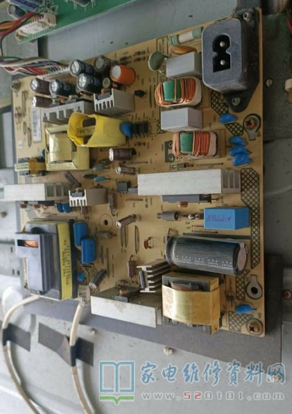

飞利浦32PFL1200/T3液晶电视电源灯不亮的通病故障维修
2022-05-01
作者:张彩电
4139
一台飞利浦32PFL1200/T3液晶电视,故障表现为电源灯不亮,拆机检查SB 5V只有2V多。电容C9353虽然没豉包,是330uF/16V电容,但是换新后正常,故障修复。
