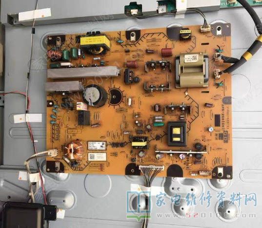

索尼KLV-46EX600液晶电视开机屏闪一下熄灭指示灯闪6下的通病故障
2022-04-30
作者:博大鑫帝
6931
索尼KLV-46EX600液晶电视或索尼KLV-46EX400液晶电视,开机屏闪一下后熄灭,指示灯闪6次,此故障是灯条 配合电源一体板上PS6800 0.5A坏。
附:灯闪故障含义
1次→AU电源.
2次→ 5 V. 9V电源.
3次→ PENEL电源.
4次→背光.
5次→MAIN POWER.
6次→SPEAK电源.高压板坏
7次→ TEMP
8次→电源板坏,AD板故障
